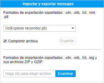

Para exportar mensajes a un archivo, escoja la pestaña Importar y exportar mensajes en la parte izquierda inferior de la ventana. Elija el formato del archivo final y apriete Exportar. De acuerdo con los parámetros de su navegador, el archivo creado se abrirá inmediatamente o se ofrecerá indicar la ruta para guardarlo. Además, el fichero con los mensajes exportados puede comprimirse a la vez si usted pone un visto en Comprimir archivo.
A continuación, son los formatos de exportación disponibles.

Importación
Los archivos con los mensajes de una unidad guardados en el disco pueden importarse a unidades creadas por usted. Para importar mensajes, escoja la pestaña Importar y exportar mensajes en la parte izquierda de la ventana.
A continuación, son los formatos soportados.

Haga clic en el campo de elección del archivo, escoja el archivo de que hay que importar mensajes y apriete el botón Cargar.
Para acelerar y facilitar el proceso de la carga, comprima los ficheros de mensajes previamente a formatos ZIP o GZIP. Una vez cargados, los ficheros serán descomprimidos y procesados en el servidor. Se puede seguir este proceso en el historial.
