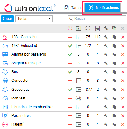

Para abrir el Panel de notificaciones, haga clic en el título correspondiente en la barra de herramientas superior o escoja el punto adecuado en la ventana de ajustes del menú principal.

  1. Apriete el botón Crear en la pestaña Notificaciones.
