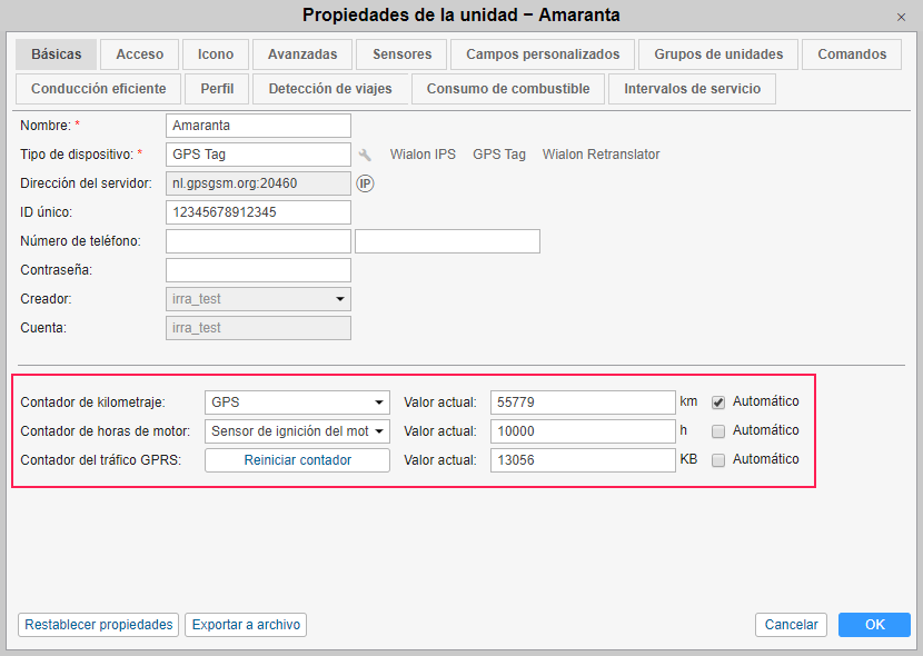

En la pestaña Básicas, además de otras propiedades, se ajustan los parámetros de contadores de kilometraje, horas de motor y tráfico GPRS.

Este contador está destinado para calcular los kilobytes enviados y recibidos del tráfico GPRS. Se puede reiniciarlo manualmente (botón Reiniciar contador). Este acontecimiento puede registrarse en el historial de la unidad: una vez apretado el botón aparece el aviso ¿Guardar el valor del contador en el historial de eventos de la unidad?. Según este sensor se puede generar el informe tabular Tráfico GPRS.
Propiedades de contadores
Para cualquier contador se puede ajustar el valor actual. Para que los datos recién recibidos se agreguen a este valor, hay que activar la opción Automático a la derecha del contador.
Para restablecer los valores de contadores manualmente, introduzca 0 en el campo Valor actual. Se puede cambiar (ajustar, restablecer) los valores no solo en este cuadro de diálogo, sino también por medio de tareas y notificaciones. Los valores de los contadores de kilometraje y horas de motor pueden mostrarse en la descripción emergente y la visualización ampliada de la unidad.
