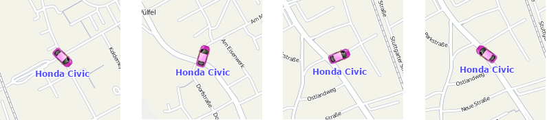

Por defecto, las unidades se muestran en el mapa por medio de iconos asignados y sus nombres. Usted puede elegir un icono estándar disponible (por ejemplo,  ) o cargar su imagen en la pestaña Icono. El color del nombre por defecto es rojo. Sin embargo, se lo puede cambiar en la pestaña Avanzadas de los parámetros de la unidad. Además, el icono puede girarse en el mapa según la dirección de movimiento. Esta función también se ajusta en las propiedades de unidad.

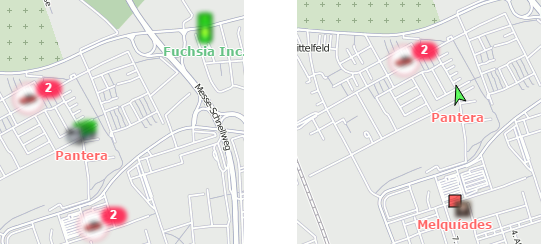

Los iconos que se sobreponen pueden reemplazarse por un icono común con el indicador de cantidad. Para esto se necesita activar la opción Mostrar unidades sobrepuestas con un solo icono en los parámetros del usuario.

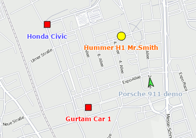

Los iconos de unidades pueden sustituirse por signos del estado de movimiento. Esta opción se activa en los parámetros básicos (Reemplazar iconos de unidades por símbolos de movimiento). Los símbolos posibles son:
  • flecha verde — la unidad está moviendo, la dirección de la flecha indica la dirección del movimiento;
  • cuadrado rojo — la unidad no está moviendo (si la unidad tiene un sensor de ignición, también significa que el motor está apagado);
  • círculo amarillo — la unidad está parada con el motor encendido (solo para las unidades que tienen un sensor de ignición).

Por el sistema está prevista la posibilidad de diferenciar el estado de la unidad según como se muestra en el mapa. Para poder hacerlo hace falte activar el visto Mostrar iconos borrosos de unidades inactivas en los parámetros del usuario. En este caso las unidades inactivas se mostrarán en el mapa por medio de iconos borrosos y nombres transparentes. Si se usan los símbolos de movimiento, la transparencia será aplicada tanto a los símbolos, como a los nombres. Si el visto Mostrar unidades sobrepuestas con un solo icono está puesto en los parámetros del usuario y todas las unidades con iconos sobrepuestos están inactivas, su icono en el mapa será borroso. Además, los iconos de conductores y remolques asignados a las unidades inactivas también se mostrarán de forma borrosa hasta que la asignación se cancele.

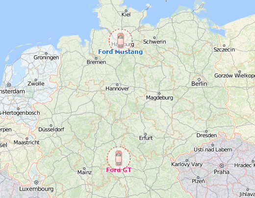

El detector LBS se utiliza en función de un método alternativo de determinar la ubicación de la unidad en el mapa. La exactitud de este método es más baja que la de la detección de la ubicación según los datos GPS, pero en caso si de una unidad no llegan mensajes con las coordenadas GPS, puede ser útil. Si quiere utilizar esta opción, active el visto Permitir posicionamiento por torres de red celular en la pestaña Avanzadas de las propiedades de la unidad. Entonces, en caso de faltar datos GPS para determinar la localización se utilizarán los datos del detector LBS. Cabe subrayar, que los datos del detector LBS se utilizarán en caso de ser más actuales los datos de GPS.
Si se utiliza el detector LBS, las unidades se visualizan en el mapa de la manera siguiente: el icono corriente se coloca dentro de un círculo blanco con el contorneo de puntos, su brillo se reduce.
