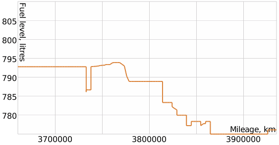

Abajo está una gráfica con la filtración desactivada:

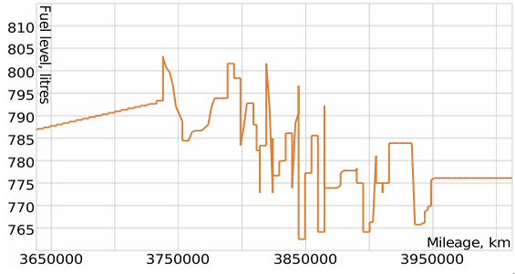

Gráfica con la filtración activada con el valor 10:
