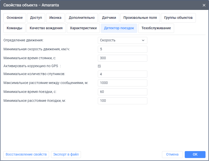

Параметры движения
После того как вы выбрали метод определения движения, укажите значения параметров, которые должны учитываться в интервалах поездок, остановок и стоянок.
ПараметрОписание
Минимальная скорость движения
Минимальное значение скорости, при котором должно считаться, что объект движется. Оно указывается, чтобы выбросы GPS-координат и погрешность оборудования во время стоянки объекта не рассматривались как движение.
Если для этого параметра указано значение 0, то остановки объекта не детектируются, определяются только поездки и стоянки.
Минимальное время стоянки
В этом поле можно указать, как долго объект должен быть без движения, чтобы это считалось стоянкой. Если объект находится без движения меньше указанного времени, то это считается остановкой в рамках поездки.
Если в поездке время между двумя сообщениями подряд больше или равно указанному значению, то поездка завершается.
Если опция Активировать коррекцию по GPS включена, минимальное значение этого параметра должно быть 10 секунд.
Опция Активировать коррекцию по GPS всегда включена для методов определения движения Скорость и GPS-координаты. Для других методов определения движения эту опцию можно выключить. Если опция включена, необходимо указать значения следующих параметров:
Минимальное количество доступных спутниковУкажите минимальное количество доступных спутников для определения поездки. Рекомендуемое количество — не менее четырех.
Максимальное расстояние между сообщениямиУкажите в метрах максимальное расстояние между сообщениями, при котором должен завершиться текущий интервал движения и начаться новый.
Минимальное время поездки
Укажите в секундах минимальное время движения, которое должно считаться поездкой. Это необходимо для того, чтобы исключить ложные определения поездок, например, при коротких перемещениях на парковке или в пробке. Параметр применяется к последовательности из нескольких сообщений.
Минимальное расстояние поездки
Укажите в метрах минимальное расстояние, которое должен пройти объект, чтобы его движение считалось поездкой. Это необходимо для того, чтобы исключить возможную погрешность оборудования при определении местоположения объекта. Параметр применяется к последовательности из нескольких сообщений.
