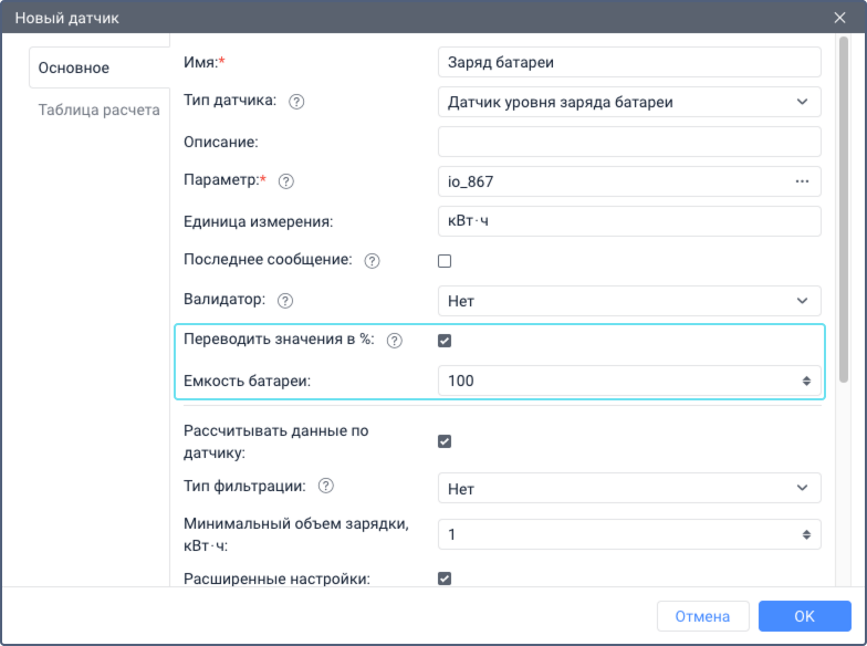

Для датчика уровня заряда батареи, кроме основных свойств, доступны опции Переводить значения в %, Емкость батареи и дополнительные настройки, которые показываются при активации опции Рассчитывать данные по датчику.
Опция Переводить значения в % позволяет переводить значения датчика из кВт·ч в проценты в дополнительной информации об объекте. При расчете значение текущего уровня заряда батареи в кВт·ч делится на значение емкости батареи в кВт·ч, которое указано в поле Емкость батареи.
Чтобы настроить перевод значений в проценты, сделайте следующее:
- В поле Параметр датчика укажите параметр, присылающий значения текущего уровня заряда батареи в кВт·ч, или с помощью выражения или таблицы расчета настройте перевод значения в кВт·ч.
- Укажите значение емкости батареи электромобиля в кВт·ч в поле Емкость батареи.
- Включите опцию Переводить значения в %.
- Выберите, каким образом должны показываться дробные значения датчика в процентах. Для этого выберите нужный способ округления в настройках пользователя для группы датчиков Топливо и энергия.
В результате значения датчика уровня заряда батареи показываются в процентах во всплывающей подсказке и расширенной информации об объекте. Опция Переводить значения в % не влияет на отображение значений датчика в отчетах.
Емкость батареи
Поле Емкость батареи необходимо для перевода значений датчика из кВт·ч в проценты. В нем указывается емкость батареи электромобиля в кВт·ч. Смотрите подробнее в описании опции Переводить значения в % выше.

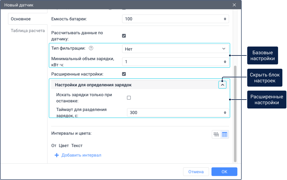

При активации опции Рассчитывать данные по датчику показываются дополнительные настройки датчика. Они делятся на базовые и расширенные.
Базовые настройки
Базовые настройки датчика уровня заряда батареи включают в себя две опции: Тип фильтрации и Минимальный объем зарядки.

Расширенные настройки
Для расширенных настроек используются значения по умолчанию, однако вы можете их изменить. Для этого включите опцию Расширенные настройки и отредактируйте значения опций в блоке Настройки для определения зарядок. При выключении опции Расширенные настройки отредактированные значения заменяются значениями по умолчанию.
При поиске зарядок учитываются значения опций Искать зарядки только при остановке и Таймаут для разделения зарядок .
Опция, при включении которой поиск зарядок происходит только на остановках, то есть когда скорость движения объекта меньше минимальной, указанной в детекторе поездок. По умолчанию опция отключена.
Начальный уровень заряда батареи берется из первого сообщения без движения или из последнего сообщения с движением.
Если между остановками прошло меньше времени, чем указано в поле Таймаут для разделения зарядок, то такие остановки и интервалы движения между ними рассматриваются как одна остановка. При этом временем начала зарядки считается время начала первой остановки, а временем конца заправки — время после окончания последней остановки и истечения таймаута.
Если эта опция включена, то при определении более одной заправки в течение короткого временного интервала они объединяются в одну при условии, что время между ними (таймаут) не превышает указанное в этой настройке. Значение по умолчанию — 300 секунд.
