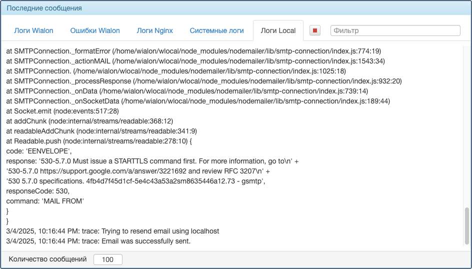

Логи
На этой вкладке вы можете просматривать различные типы логов, хранящиеся в системе. Доступны сто последних сообщений следующего типа (в скобках указано их физическое расположение на вашем сервере):
  • Логи Wialon Local (/home/wialon/wlocal/logs/trace.log*)
  • Ошибки Wialon Local (/home/wialon/wlocal/logs/error.log*)
  • Ошибки Nginx (/var/log/nginx/error.log*)
  • Системные логи (/home/wialon/wlocal/logs)
  • Логи сайта администратора Wialon Local (/home/wialon/wlocal/logs/lcm/lcm.log*)
Новые сообщения отображаются внизу.
В правом верхнем углу расположен динамический фильтр, позволяющий сортировать содержимое лога в соответствии с введенным значением (соответствует утилите grep).
Вы также можете настраивать количество строк, отображаемых в логе. Для этого укажите необходимое число в строке Количество сообщений, расположенной внизу (соответствует утилите tail).
Лог можно остановить или запустить посредством кнопок  и , соответственно. В случае, если лог остановлен, к нему не могут быть применены две описанные выше функции.
