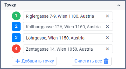

Для обозначения добавленных точек в списке и на карте используются следующие маркеры:
  •  — точка отправления;
  •  — промежуточная точка;
  •  — точка назначения.
На каждом маркере указан порядковый номер точки. Номера меняются автоматически в соответствии с количеством точек и их порядком.

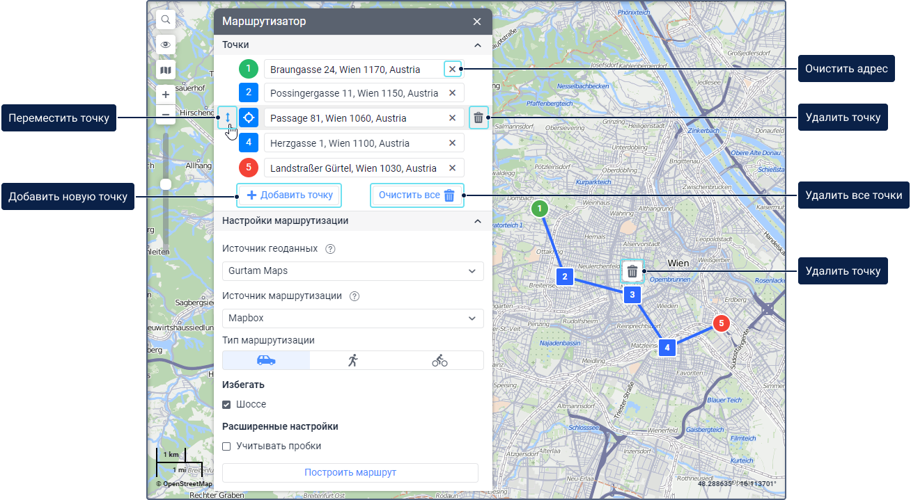

С точками маршрута можно работать в списке и на карте. Все действия синхронизируются автоматически, то есть любое изменение в списке также отражается на карте и наоборот.
При работе с точками доступны следующие иконки:
ИконкаДействие
Изменить порядок точек. Для этого наведите курсор на строку необходимой точки, щелкните по иконке и, удерживая левую кнопку мыши, переместите строку в необходимое место.
Центрировать карту на точке маршрута. Иконка показывается при наведении курсора на маркер точки в списке.
Очистить адрес точки.
Удалить точку. Иконка показывается при наведении курсора на строку точки и после щелчка по маркеру точки на карте.
При удалении точки назначения последняя промежуточная точка автоматически становится точкой назначения. При удалении точки отправления первая промежуточная точка автоматически становится точкой отправления.
Для одновременного удаления всех добавленных точек нажмите на кнопку Очистить все.
Чтобы изменить порядок точек с помощью карты, нажмите на маркер добавленной точки и, удерживая левую кнопку мыши, переместите его в необходимое место.
