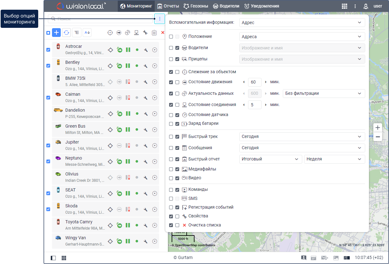

Чтобы изменить их перечень, нажмите на иконку  в правом верхнем углу панели мониторинга. В левом столбце отметьте те колонки,​ которые должны быть отражены в таблице объектов мониторинга ​и в меню опций мониторинга. В правом столбце можно выбрать более редко ​используемые опции — они ​будут помещены в дополнительное меню и доступны через него.
Все опции вкладки можно ​условно разделить на два вида.
Опции информации​. Эти иконки содержат какую-либо информацию о текущем состоянии объекта (движение/остановка, ​ показания датчика,​ состояние соединения,​ актуальность данных, информация о водителе и др.). Дополнительную информацию можно узнать из всплывающей ​подсказки,​ которая появляется при наведении на иконку курсора мыши.
​Опции действия​. Нажатие на них вызывает действие над объектом (регистрация события, отправка команды, запрос сообщений,​ выполнение отчета,​ редактирование свойств объекта,​ просмотр трека движения, слежение за объектом, ​удаление объекта из списка). Дальнейшие инструкции содержатся,​ как правило, в соответствующих диалогах. Активные иконки действия окрашиваются в синий при наведении на них.
Иконки в верхней части таблицы также могут активно использоваться. В некоторых случаях это позволяет сортировать объекты списка в соответствии с каким-либо свойством (например, вверху находятся объекты, которые движутся, снизу — те, которые стоят, и наоборот).
