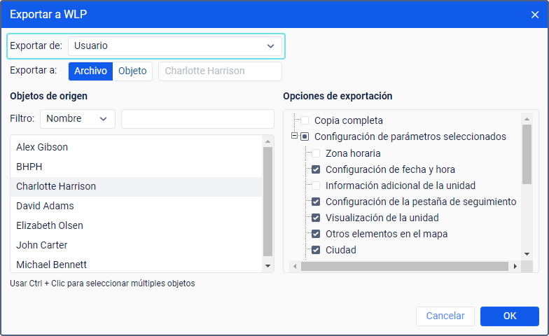

Para exportar parámetros, seleccione el punto Exportar a WLP en el menú de usuario y, en la ventana que se ha abierto, indique Usuario en el campo Exportar de. Vea la guía detallada aquí.

Parámetros exportables
Abajo se describen detalladamente los parámetros y parámetros de usuario que pueden ser exportados.
ParámetroDescripción
Zona horariaSon la zona horaria y el horario de verano seleccionados.
Configuración de fecha y horaEs el formato de fecha y hora, el primer día de la semana y el calendario persa.
Información adicional de la unidad
Son los parámetros de la sección Mostrar información adicional de la unidad. Estos parámetros determinan el contenido de la descripción emergente de la unidad y de la información ampliada de la unidad en la pestaña Seguimiento.
Configuración de la pestaña de seguimiento
Son las columnas seleccionadas para que se muestren en la pestaña Seguimiento, ajustes de información secundaria y de otras opciones de seguimiento.
Visualización de la unidadSon los ajustes de la sección Visualización de la unidad en el mapa.
Otros elementos en el mapaSon los ajustes de la sección Otros elementos en el mapa.
CiudadEs el campo Ciudad de la pestaña Parámetros básicos.
Formato de la direcciónSon los parámetros para visualización del formato de la dirección de la pestaña Mapas.
Ajustes de la interfazEs el estado del historial (mostrado/ocultado), teclas de acceso rápido (act./desact.), ajustes de notificaciones en línea y mensajes.
Formato de coordenadasSon grados o grados y minutos.
Fuente de mapaEs la fuente del mapa seleccionado por el usuario.
Fuente de geodatosNo se aplica en el sistema.
Fuente de enrutamientoNo se aplica en el sistema.
Propiedades básicasEs el estado de opciones de la pestaña Básicas y la máscara de host.
Campos personalizadosSon los campos personalizados y administrativos de las propiedades del usuario.
Parámetros de mensaje personalizadoSon los parámetros del comando Enviar mensaje personalizado.

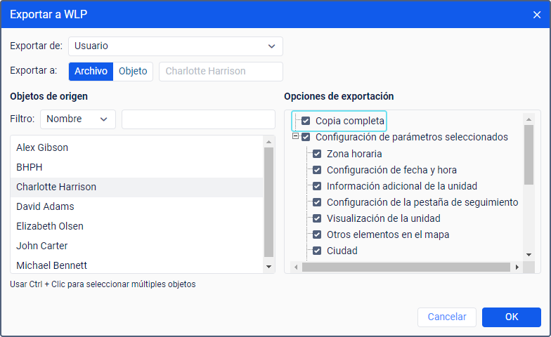

Copia completa del usuario
Además, durante la exportación puede hacer una copia completa del usuario. Al seleccionar esta opción, no puede excluir algunos parámetros separados de la exportación. La copia completa incluye no solo los parámetros que se han mencionado más arriba sino algunos ajustes ocultados (por ejemplo, parámetros de operación de aplicaciones).
