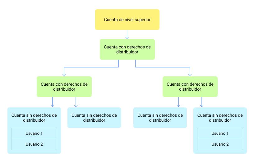

Tipos de cuentas
En LeaseControl existen los siguientes tipos de cuentas:
- cuenta de nivel superior;
- cuenta con derechos de distribuidor;
- cuenta sin derechos de distribuidor.
Cuenta de nivel superior
La cuenta de nivel superior está disponible para el propietario del servicio a partir del momento en que éste ha adquirido LeaseControl. El nombre de esta cuenta sirve de identificador global del servicio en el sistema. El plan de facturación del mismo nombre que está disponible para el propietario del servicio incluye todas las funciones adquiridas. La cuenta de nivel superior y el plan de facturación que le corresponde son del sistema, por lo tanto el propietario del servicio no puede modificarlos el mismo (es decir, sin asistencia de los representantes de Gurtam).
Funciones especiales están disponibles para el creador de la cuenta de nivel superior:
- crear planes de facturación,
- activar módulos,
- recuperar objetos eliminados de la papelera.
No se puede crear unidades en la cuenta de nivel superior.
Para la cuenta de nivel superior no se puede recuperar el contenido del recurso.
Cuenta con derechos de distribuidor
El usuario de la cuenta con derechos de distribuidor puede crear cuentas subordinadas y administrarlas (cambiar derechos, controlar pagos, bloquear, etc.). Además, tiene todas las funciones de una cuenta sin derechos de distribuidor (vea los detalles a continuación).
No se recomienda crear unidades en la cuenta con derechos de distribuidor.
Cuenta sin derechos de distribuidor
El usuario de la cuenta sin derechos de distribuidor no puede crear cuentas subordinadas. Sin embargo, puede crear otros usuarios y concederles el acceso a los objetos necesarios en su cuenta.
Al igual que otros usuarios, el usuario de esta cuenta actúa en el sistema de acuerdo con sus derechos: observa el movimiento de las unidades, ejecuta informes, etc. Además, el usuario sin derechos de distribuidor puede crear unidades en su cuenta, lo que no se recomienda hacer en la cuenta con derechos de distribuidor y no es posible en la cuenta de nivel superior.
Configuración de jerarquía
Se recomienda tener al menos tres niveles en la jerarquía: cuenta de nivel superior, cuenta con derechos de distribuidor y cuenta sin derechos de distribuidor. Dependiendo de las particularidades de su negocio, puede ser necesaria una estructura del servicio más profunda y ramificada.

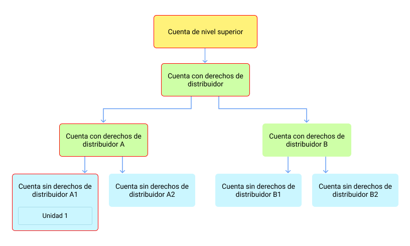

Al organizar la estructura, tenga en cuenta las siguientes reglas:
- Una cuenta subordinada no puede tener más derechos y funciones que la cuenta principal.
- Al crear objetos en las cuentas subordinadas, los derechos a estos objetos se conceden automáticamente a los usuarios-creadores que están más arriba en la jerarquía. Por ejemplo, en el esquema a continuación, la unidad fue creada en la cuenta sin derechos de distribuidor A1. Los derechos a esta unidad se conceden a todos los usuarios-creadores las cuentas de las cuales están rodeadas de color rojo.

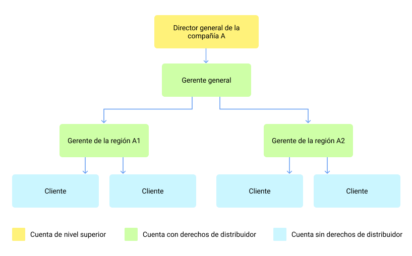

Ejemplo 1
La compañía A suministra el software de rastreo satelital a las empresas de logística en las regiones A1 y A2. Sendos gerentes gestionan las cuentas de clientes de ambas regiones. Los gerentes de regiones se subordinan al gerente general que, a su vez, se subordina al director general de la compañía.
En la guía a continuación se describe cómo configurar la jerarquía en esta situación.
- Cree una cuenta para el gerente general. Active en sus propiedades los derechos de distribuidor y seleccione todos los planes de facturación.
- Cree cuentas para los gerentes de las regiones A1 y A2. Indique al gerente general como su creador. En las propiedades de las cuentas creadas active los derechos de distribuidor y seleccione los planes de facturación que los gerentes de regiones puedan conceder a los clientes.
- Cree una cuenta individual para cada cliente. Indique como creador al gerente de su región y conceda al cliente un plan de facturación apropiado. En las propiedades de la cuenta, ajuste los parámetros necesarios.

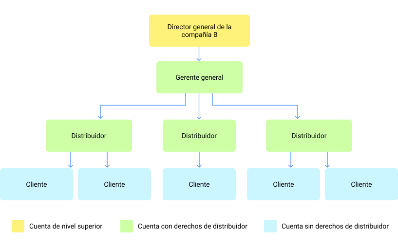

Ejemplo 2
La compañía B coopera con distribuidores que suministran el software de rastreo satelital a las empresas de logística. El gerente general dirige las cuentas de distribuidores y se subordina al director general de la compañía B.
En la guía a continuación se describe cómo configurar la jerarquía de forma más conveniente en esta situación.
- Cree cuentas para los distribuidores. Indique al gerente general como su creador. En las propiedades de las cuentas active los derechos de distribuidor y seleccione todos los planes de facturación que los distribuidores puedan conceder a los clientes.
- Ahora el distribuidor puede organizar la jerarquía de cuentas subordinadas en función de las particularidades de su negocio.
