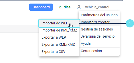

  1. En el menú de usuario escoja el punto Importar/Exportar y, luego, Importar de WLP.

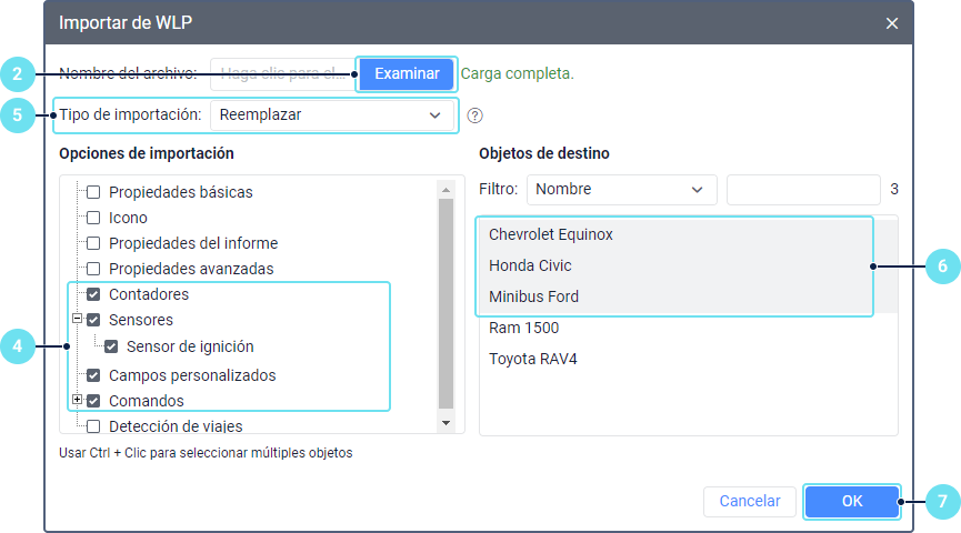

  2. Haga clic en el botón Examinar y escoja el archivo WLP necesario.
  3. Haga clic en Cargar. El archivo escogido será procesado y su contenido se mostrará en la sección Opciones de importación.
  4. En esta sección, seleccione los datos a importar.
  1. Seleccione el tipo de importación: Reemplazar, Combinar o Agregar.
  2. En la sección Objetos de destino seleccione los objetos a los que desea importar los datos. Utilice el filtro dinámico y criterios de búsqueda para encontrar los objetos de forma rápida.
  3. Apriete OK.
