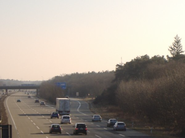

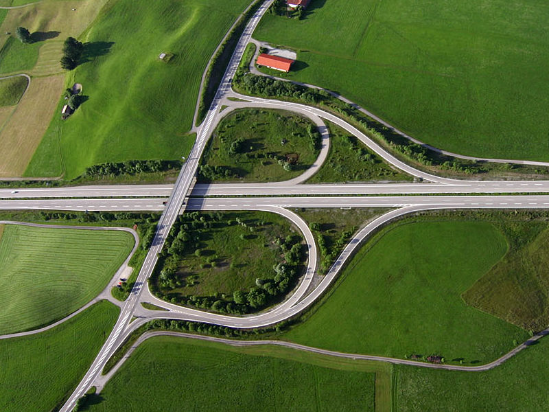

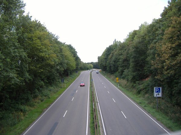

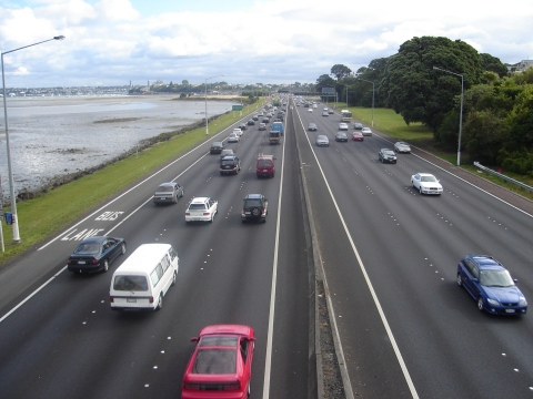

0x0001 | highway | motorway | PL | 1 | 2 | Carreteras con acceso restringido, usualmente físicamente divididas, con 2 o más carriles en cada dirección y en algunos casos cuentan adicionalmente con un carril para emergencias. Equivalente al 'Freeway' (USA) o 'Autobahn' (Alemania). | 0-4 5-9 10-12 | |||
highway | motorway_link | PL | 2 | 2 | Enlaces a autopistas y autovías (motorway) que conectan caminos de igual o menor jerarquía. | 0-4 5-7 | ||||

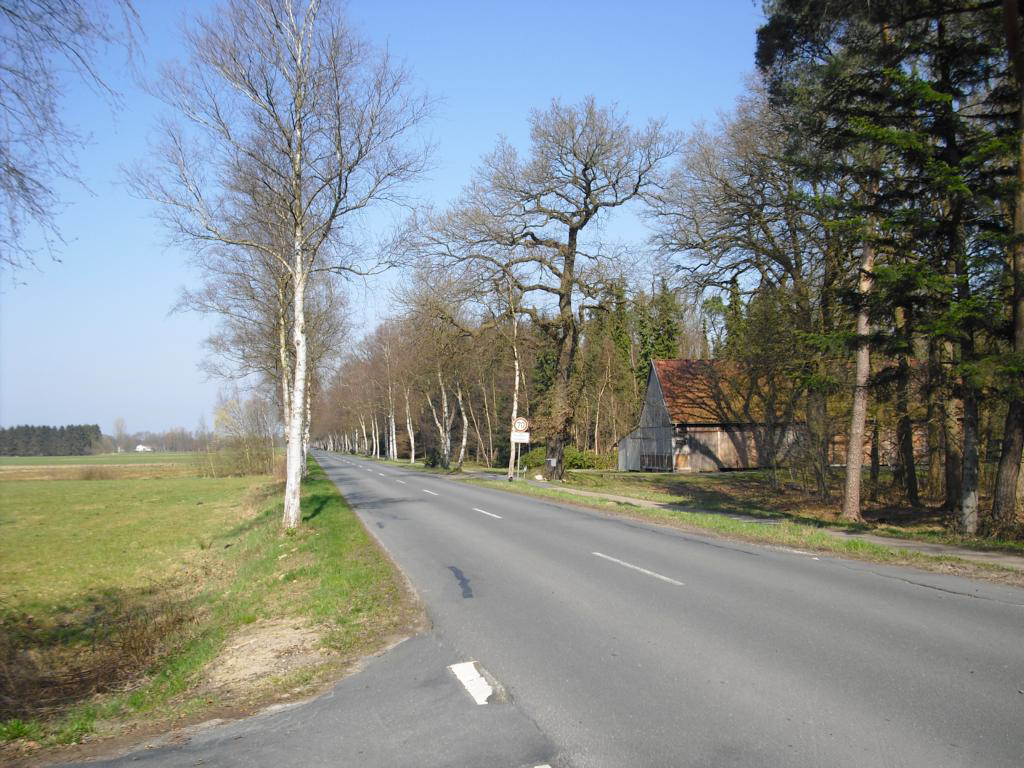

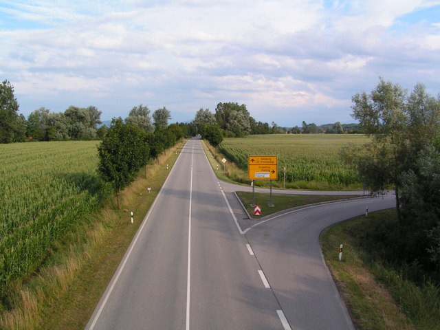

0x0004 | highway | secondary | PL | 7 | 2 | Carreteras que conectan a las ciudades más pequeñas y los pueblos. | 0-5 6-9 | |||

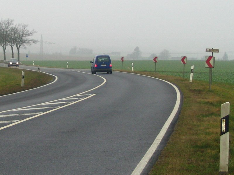

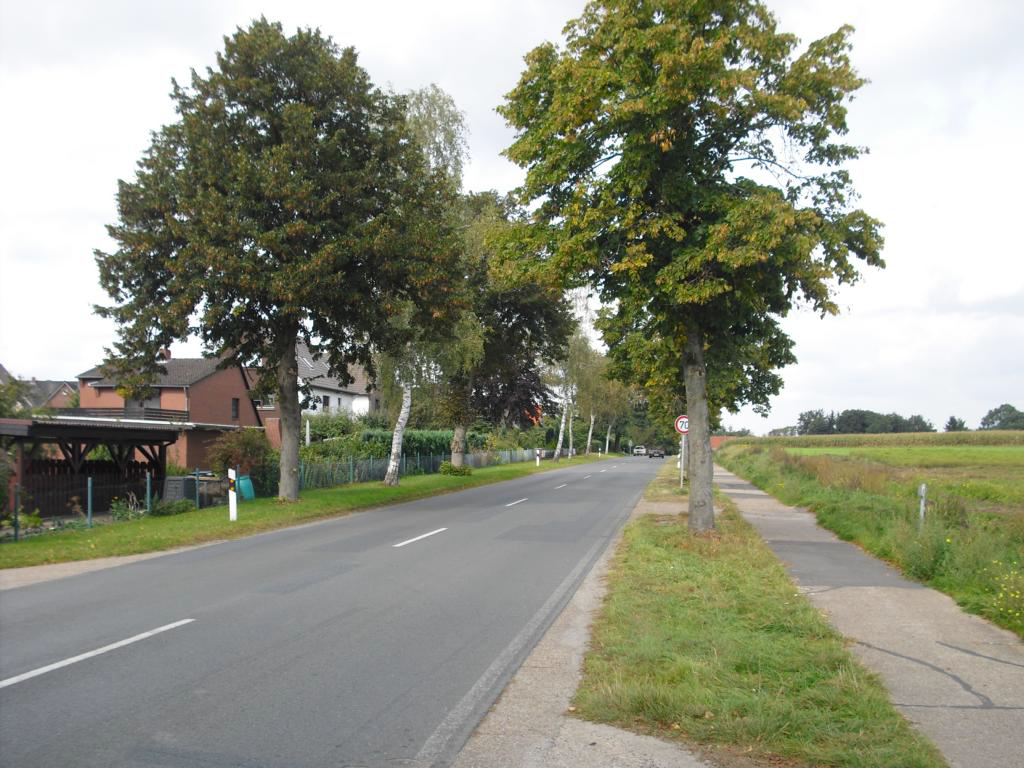

0x0000 | highway | tertiary | PL | 9 | 2 | Carreteras menores. Usualmente conectan a los pueblos y las aldeas. | 0-5 6-8 | |||
highway | tertiary_link | PL | 10 | 2 | Rampas y vías de acceso entre carreteras terciarias (tertiary) y cualquier otro camino de igual o menor jerarquía. | 0-5 6 | ||||

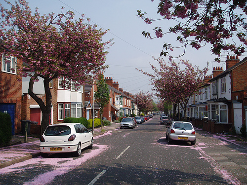

0x0005 | highway | residential | PL | 14 | 1 | Vías para acceder a las propiedades residenciales, sin que su función sea conectar con otros poblados. Calles. | 0-4 5-7 | |||

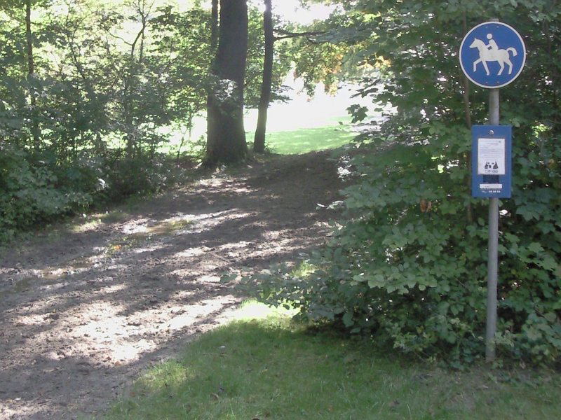

highway | bridleway | PL | 17 | 1 | Caminos para caballos. | |||||

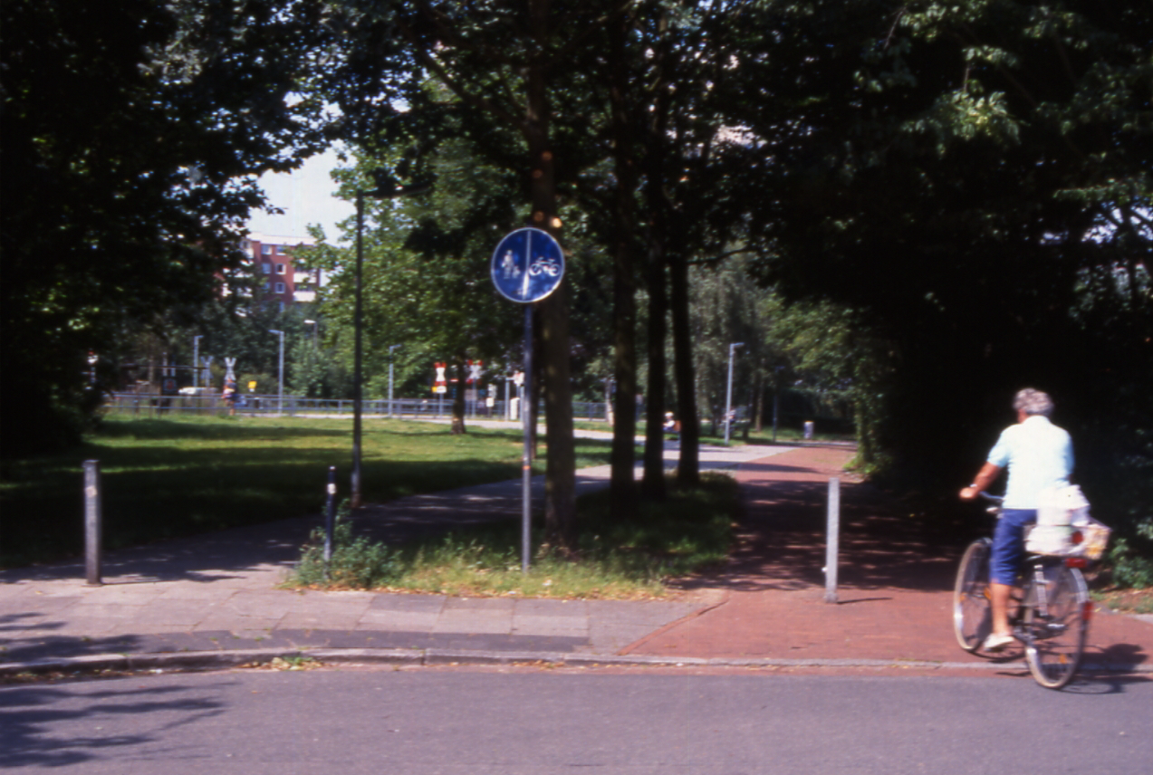

highway | cycleway | PL | 18 | 1 | Ciclovías designadas, usadas única o principalmente para bicicletas. | |||||
cycleway | lane | PL | 18 | 1 | Un carril es una ruta para bicicletas que esparte del camino principal. | |||||
cycleway | track | PL | 18 | 1 | Una ruta para bicicletas que está separada del camino. | |||||

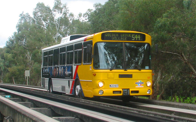

highway | bus_guideway | PL | 20 | 1 | Una vía donde el vehículo es guiado por el camino mismo (sin ser una vía de ferrocarril) y no es adecuada para otro tipo de tráfico o vehículo. | 0-3 4-7 | ||||

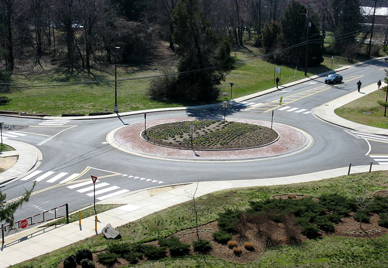

junction | roundabout | PL | 21 | 1 | Una rotonda o glorieta. | 0-3 4-6 | ||||

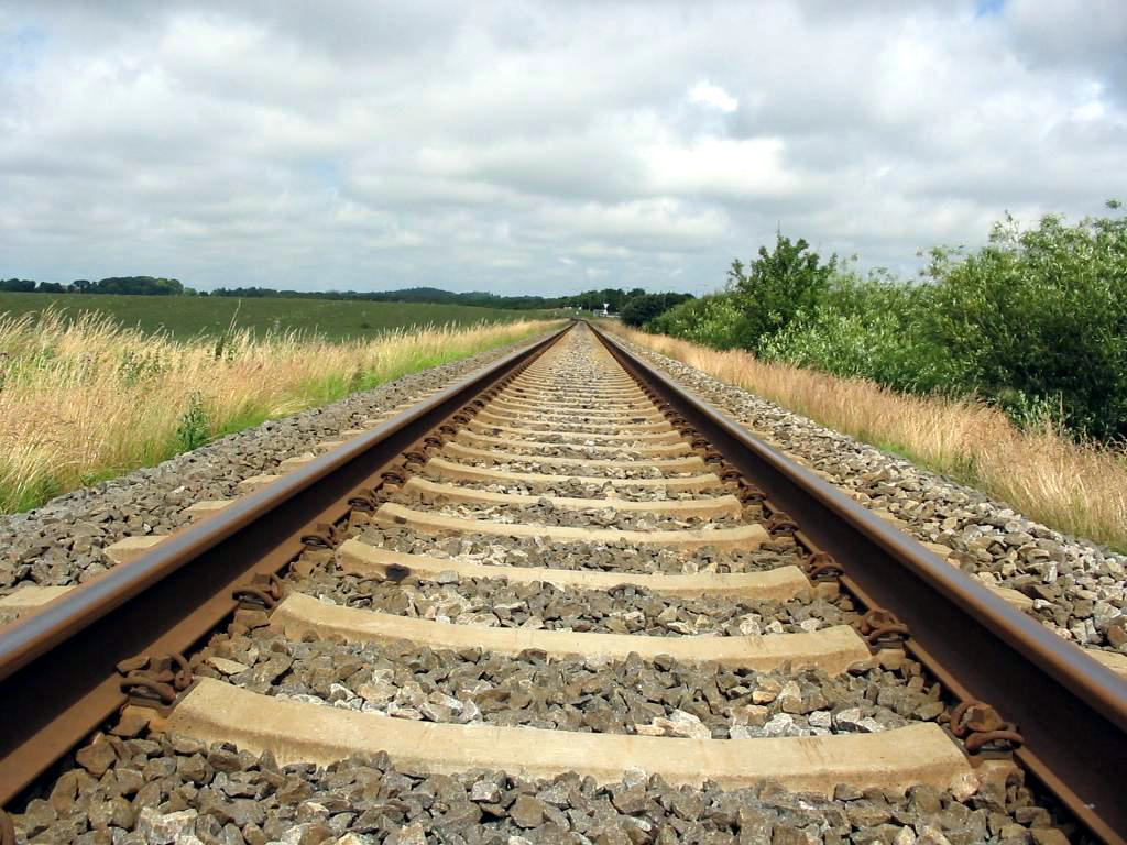

0x0014 | railway | rail | PL | 25 | 1 | Rieles para trenes de pasajeros o de carga de tamaño completo en el ancho de vía estándar del país o estado. | ||||

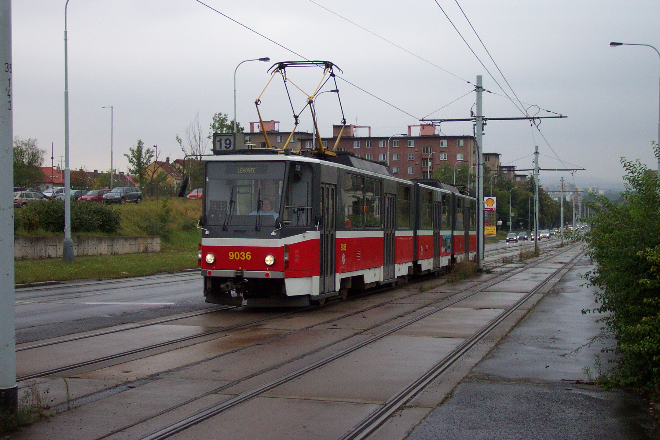

railway | tram | PL | 26 | 1 | Vehículos de transporte que circulan sobre uno o dos rieles y por la superficie de carreteras. | |||||

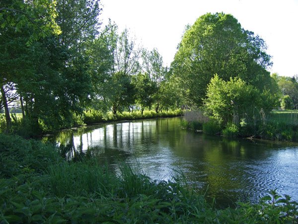

0x001f | waterway | river | PL | 30 | 2 | Ríos estrechos que se visualizan como una línea. | ||||

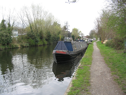

0x0018 | waterway | canal | PL | 30 | 1 | Canales de flujo abiertos hechos por el hombre usados para el transporte, la generación de energía hidroeléctrica o para fines de riego. | ||||
0x0026 | waterway | stream | PL | 30 | 1 | Una corriente o curso de agua de formación natural que es demasiado estrecha para ser calificada como río (puede cruzarse de un salto por una persona sana activa: arroyos o riachuelos). | ||||

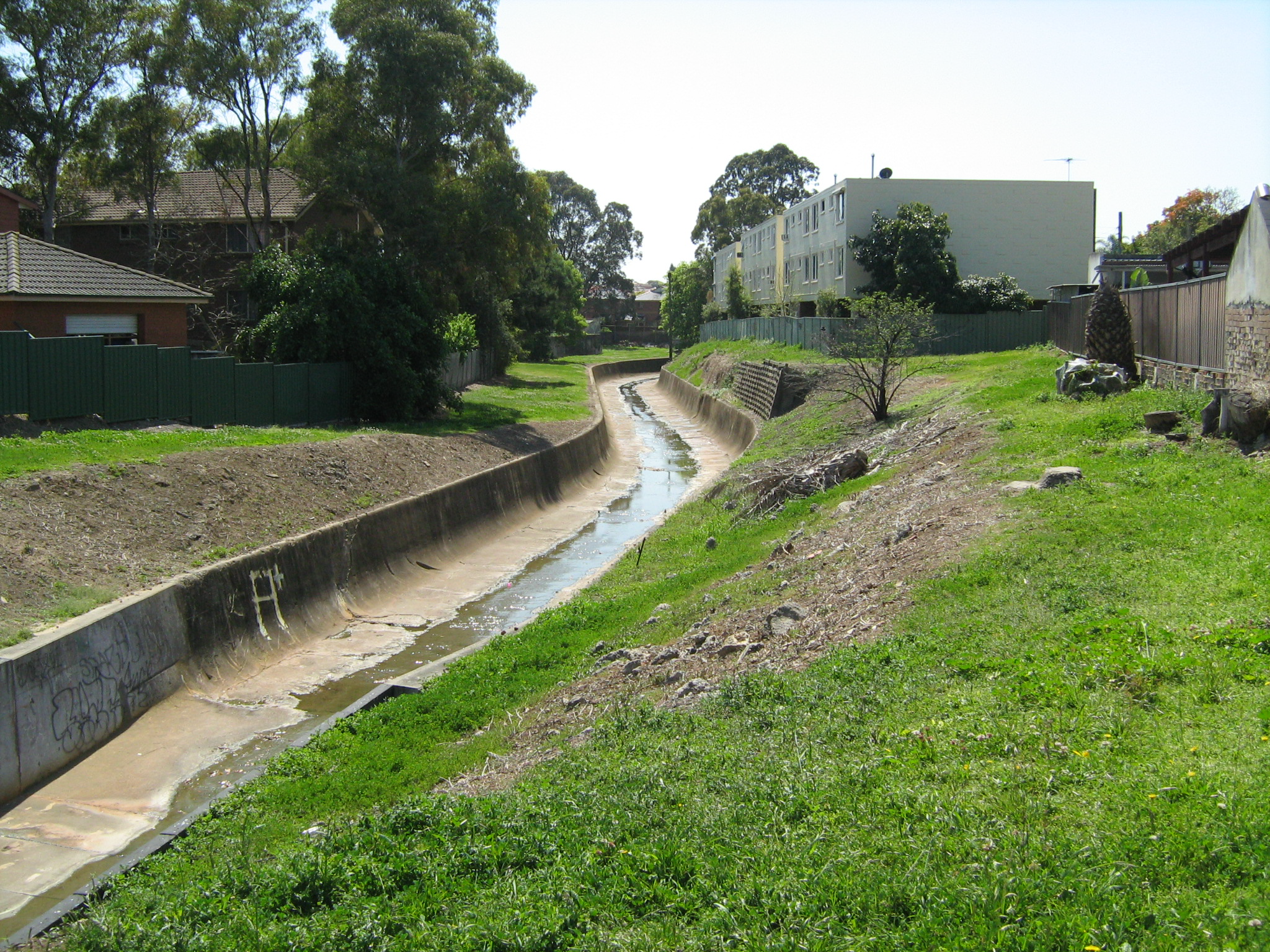

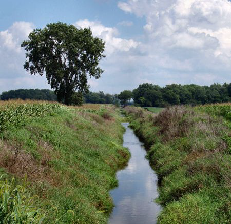

0x0044 | waterway | drain | PL | 30 | 1 | Un curso de agua libre artificial utilizado para transportar aguas superfluas tales como aguas pluviales o aguas grises. | ||||

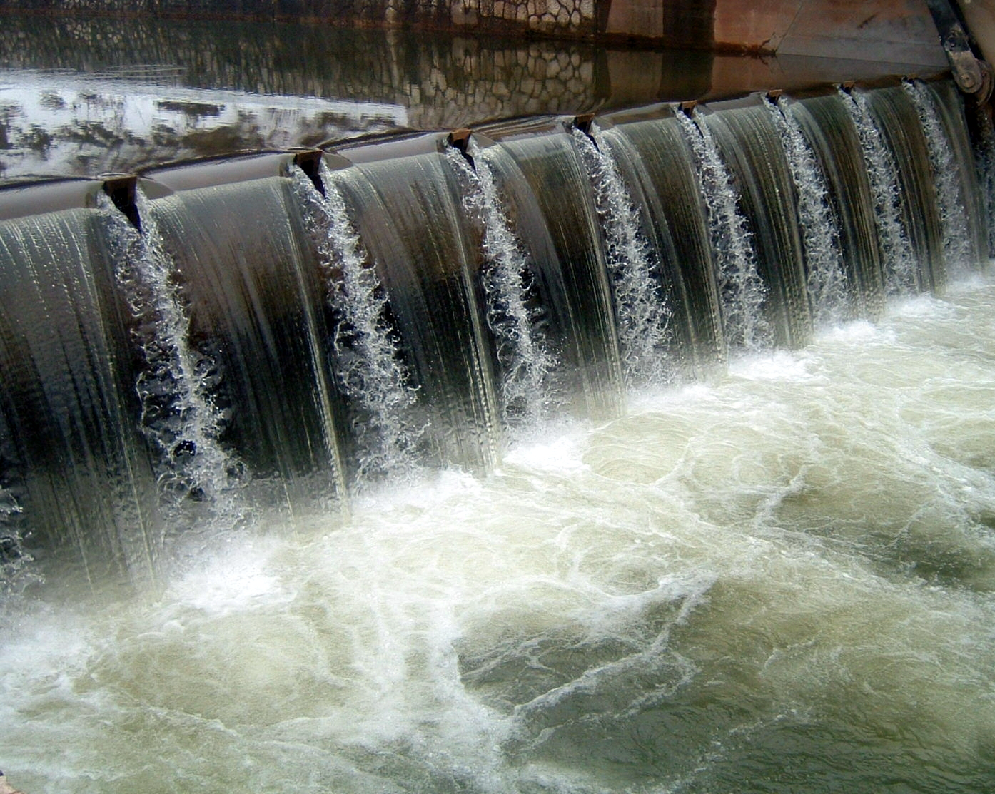

waterway | weir | PL | 30 | 1 | Una barrera construida a través de un río, para controlar su velocidad y profundidad. El agua todavía puede fluir por encima de la barrera. | |||||

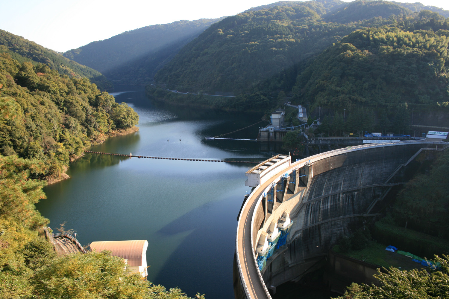

waterway | dam | PL | 31 | 1 | Un muro construido a través de un río o arroyo para embalsar el agua. Una presa normalmente no tiene agua que fluya sobre la parte superior de la misma. | |||||

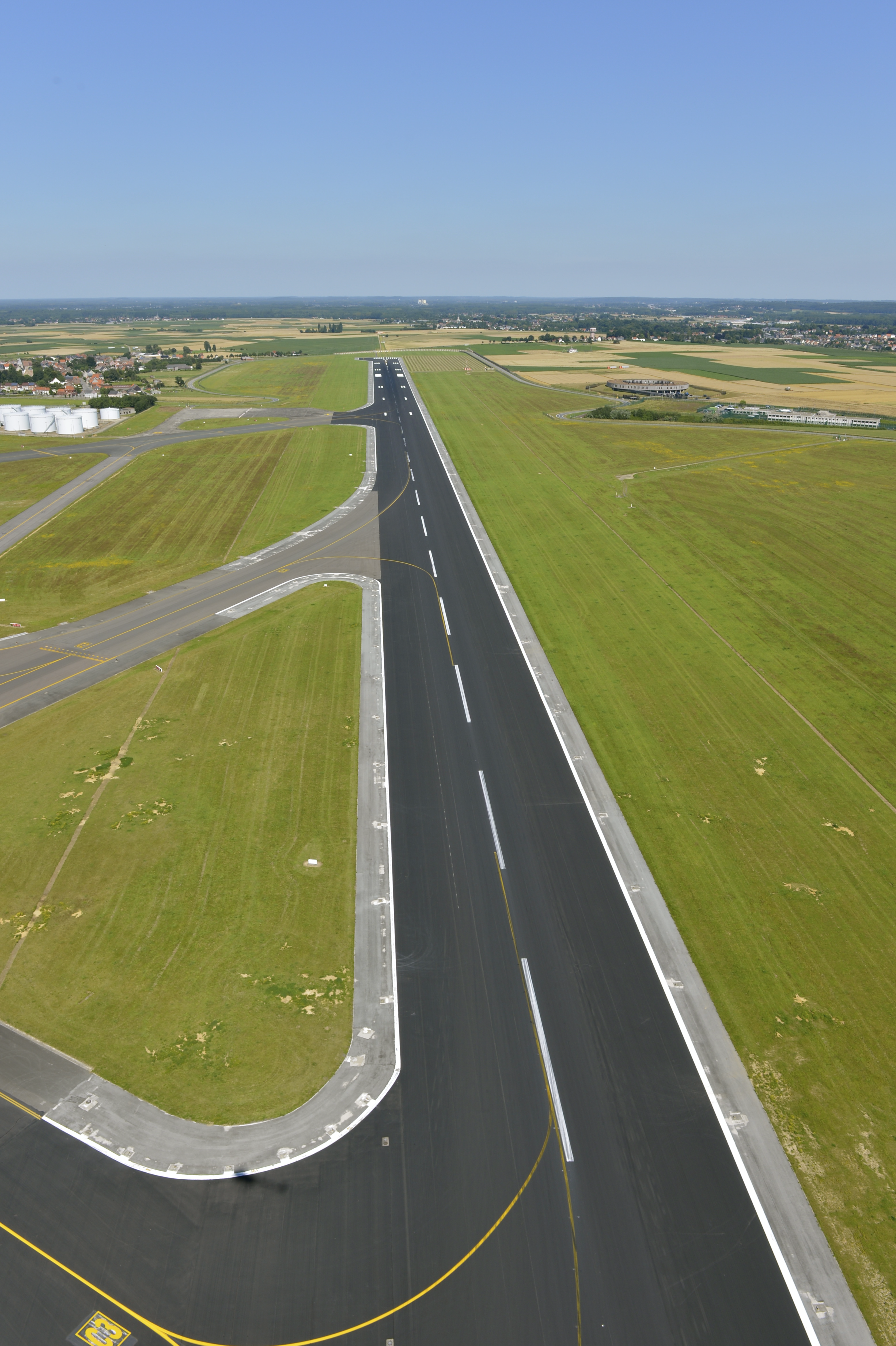

aeroway | runway | PL | 35 | 1 | Una franja de terreno en la que los aviones pueden despegar y aterrizar. | |||||

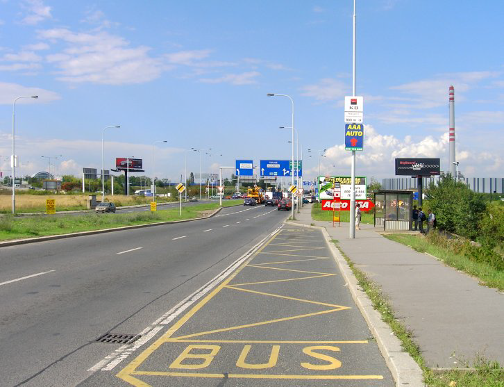

0xf002 0x2f08 0x2f17 0xf001 0xf003 0xf004 | highway | bus_stop | POI | 51 | 0 | Una parada pequeña de autobús. | ||
