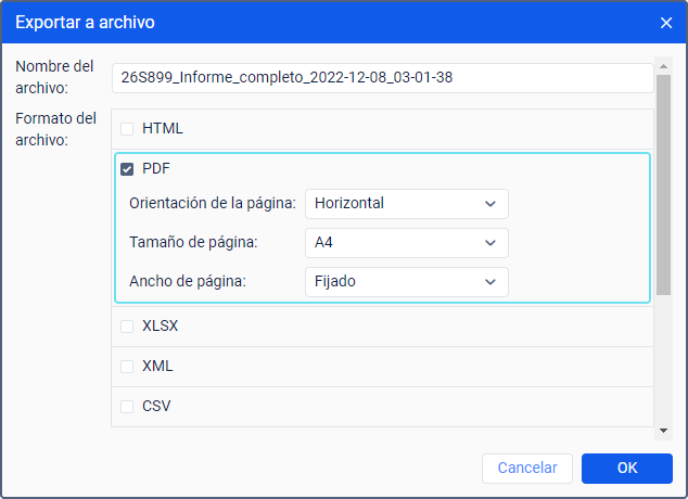

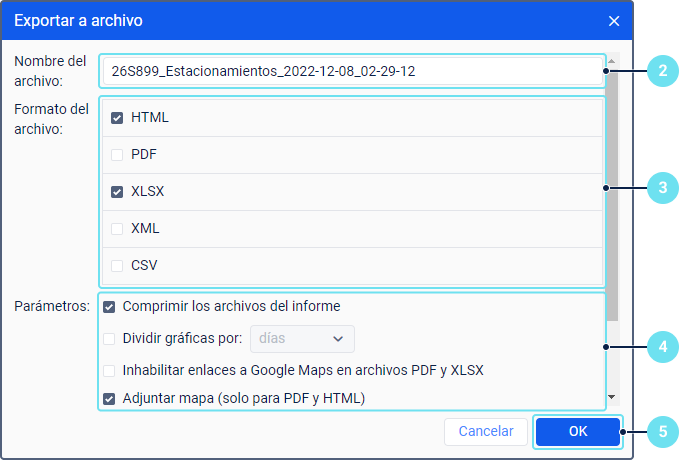

Puede guardar los informes ejecutados como archivos en formatos HTML, PDF, Еxcel, XML и CSV. Para hacerlo, realice los siguientes pasos:
  1. En la ventana del informe ejecutado, en la barra de herramientas, haga clic en  y en el icono .
  2. Modifique el nombre del archivo generado automáticamente si es necesario.
  3. Seleccione el formato del archivo en el que quiere guardar el informe. Al seleccionar varios formatos, obtendrá el mismo informe guardado como varios archivos en formatos seleccionados. Los formatos PDF y CSV tienen algunos ajustes adicionales (vea la sección Formatos de archivos).
  4. Ajuste los parámetros necesarios.
  5. Apriete OK.
  6. Dependiendo de los ajustes de su navegador, guarde el archivo resultante en el disco o ábralo.

Parámetros de exportación
En la ventana de exportación en la sección Parámetros, se encuentran las siguientes opciones:
OpciónDescripción
Comprimir los archivos del informeLa opción permite guardar los archivos del informe como un archivo comprimido. Los archivos se comprimen automáticamente si están seleccionados los formatos HTML y CSV o si el tamaño de archivos es superior a 20 MB.
Dividir gráficas porNo se aplica en el sistema.

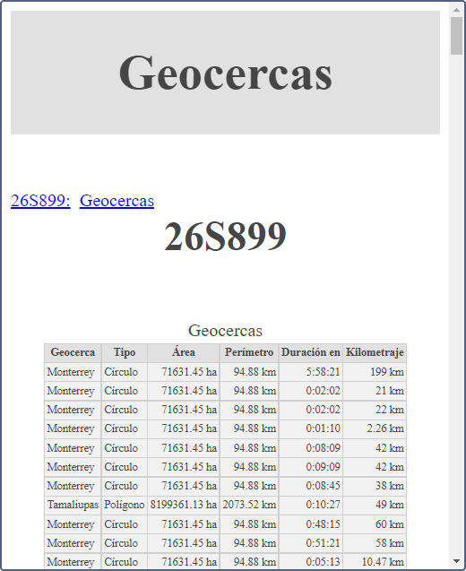

HTML
Al seleccionar el formato HTML, el informe se guarda como una página web. Se abre en cualquier navegador instalado en su equipo.

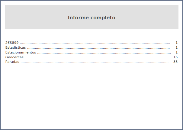

PDF
Los informes guardados en PDF son adecuados para imprimir.
Al exportar al archivo PDF, están disponibles las siguientes opciones:
OpciónDescripción
Orientación de la páginaEscoger la orientación de la página: horizontal o vertical.
Tamaño de páginaEscoger el tamaño de la página: A4 o A3.
Ancho de página
Esta opción se emplea para informes con gran cantidad de columnas. Puede escoger entre las siguientes opciones:
  • Fijado. El ancho de la página depende de la orientación y tamaño escogidos. Si la tabla no cabe en el ancho, no se exporta al informe (se muestra solo su nombre).
  • Automático, compacto. El ancho de la celda de la tabla es igual al ancho de la palabra más larga en la columna.
  • Automático, sin ajustes. El ancho de la celda de la tabla es igual al ancho de la línea más larga en la columna (sin ajuste de texto).
Si escoge opciones Automático, compacto y Automático, sin ajustes, el formato y orientación escogidos influyen solo en el alto y no en el ancho de la página.

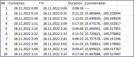

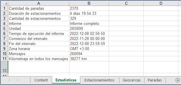

Еxcel
Los informes guardados como archivo de Excel (XLSX) se muestran en varias pestañas. Puede modificar sus datos empleando las herramientas de este programa.

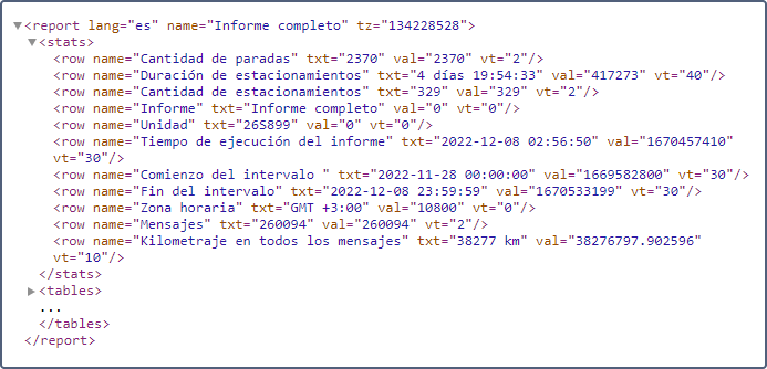

XML
Si selecciona el formato XML, el informe se guarda como un archivo de texto con datos estructurados. El archivo de este formato puede utilizarse en sistemas externos.
