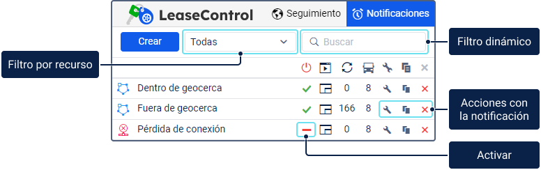

La pestaña contiene una lista de todas las notificaciones disponibles. Encima de la lista, se encuentran un botón para crear notificaciones, filtro de notificaciones por recurso y filtro dinámico.

Asimismo, en la lista puede realizar las siguientes acciones con notificaciones:
IconoAcción
Inhabilitar la notificación (después de inhabilitar, cambia por ).
Habilitar la notificación (después de habilitar, cambia por ).
Modificar los parámetros de la notificación.
Copiar la notificación, es decir, crear una nueva notificación empleando la seleccionada como plantilla.
Eliminar la notificación.
