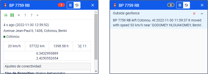

Modo de información
El modo de información se activa con el botón correspondiente en el título de la miniventana. Aquí se puede encontrar los botones principales e iconos seleccionados para la lista de trabajo del panel de seguimiento. Además, el modo de información incluye información adicional sobre la unidad configurada en los parámetros del usuario.

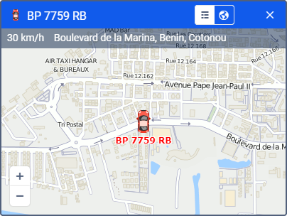

Modo de mapa
El objetivo principal del modo de mapa es mostrar la localización de una unidad, así como su velocidad y dirección recibidos en el último mensaje. No se puede navegar por este mapa porque se centra automáticamente en la última localización de la unidad, y esta no abandona el campo visual. A excepción de esta particularidad, la gestión de minimapas es completamente idéntica a la del mapa principal.
En este modo se puede activar los submodos Google Street View o Yandex Panorama por medio de los botones especiales en el rincón derecho inferior de la ventanilla. Esto permite seguir las unidades en calles reales. Google Street View es una tecnología incluida en Google Maps que ofrece vistas panorámicas de calles de muchas ciudades del mundo desde la altura de aproximadamente 2 metros y medio. El servicio proporciona la posibilidad de ver casas, carreteras y todos los objetos ubicados en la calle creando ilusión de presencia virtual. Su cobertura actualmente incluye muchas calles de Europa Occidental, América del Norte, Australia, Japón, Brasil y otros países. Yandex Panorama es una función del servicio cartográfico Yandex, que proporciona la vista panorámica de calles de las ciudades de Rusia, Ucrania, Belarús, Kazajistán y Turquía.
Revisión de notificaciones en línea
Las miniventanas ofrecen un modo alternativo de revisar notificaciones en línea recibidas. Para utilizar esta opción, ponga un visto en Minimapa intermitente mientras configurar una notificación que debe mostrarse en línea en una ventana emergente. Como resultado, al ejecutarse la notificación en línea, la miniventana abierta de la unidad correspondiente se destacará por el color rojo. Si una miniventana ha sido ocultada, al recibirse una notificación se abrirá automáticamente.
En el título de la miniventana, al lado del botón de cambio entre modos, aparece un icono que sirve de indicador del número de notificaciones sin leer. Apriételo para revisar las notificaciones recibidas. El principio del manejo de las notificaciones aquí es idéntico a él de la ventana de notificaciones en línea. Para regresar al modo inicial, vuelva a hacer clic en el icono de notificaciones. La miniventana no está sincronizada con la ventana de notificaciones en línea. Esto significa, que la revisión o eliminación de notificaciones en esta ventana no conlleva cambios en la ventana de notificaciones en línea.

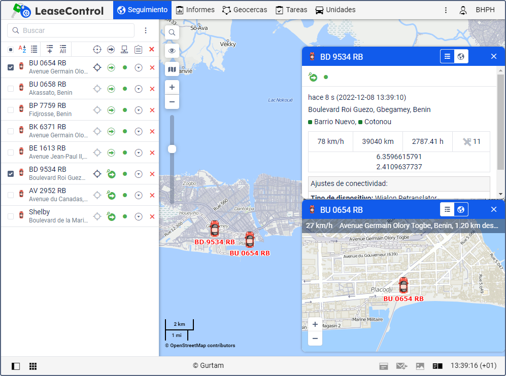

Gestión de miniventanas
En el título de cada miniventana está un icono reducido de la unidad y su nombre. Esto facilita la búsqueda de la miniventana necesaria. El interruptor de modos y el botón de cierre también se sitúan aquí. Para una unidad se puede abrir solo una miniventana.
Se puede ocultar/desplegar miniventanas por medio del botón correspondiente en el rincón izquierdo inferior de la barra de herramientas inferior del sistema de seguimiento . Para evitar el exceso de información, las miniventanas se ocultan automáticamente al pasar a los paneles de informes (pueden desplegarse forzosamente si es necesario). Tras pasar a otros paneles, las miniventanas se despliegan automáticamente.
Las miniventanas abiertas se conservan para el usuario en orden y dimensión necesarios y quedan sin cambios hasta la próxima entrada en el sistema.
