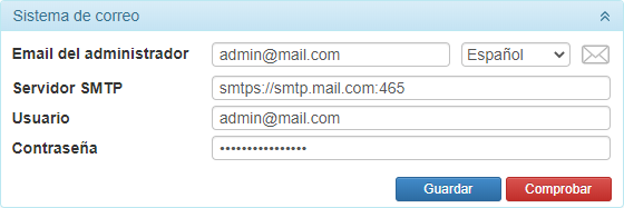

Sistema de correo
En este bloque en el campo Email del administrador, es necesario indicar una dirección de correo electrónico a la que serán enviadas notificaciones del sistema sobre actualizaciones disponibles, errores que surgen, falta de espacio libre en el disco, etc.
En la lista desplegable a la derecha del correo electrónico, se puede seleccionar el idioma en el que deben enviarse las notificaciones al administrador (inglés, ruso o español).

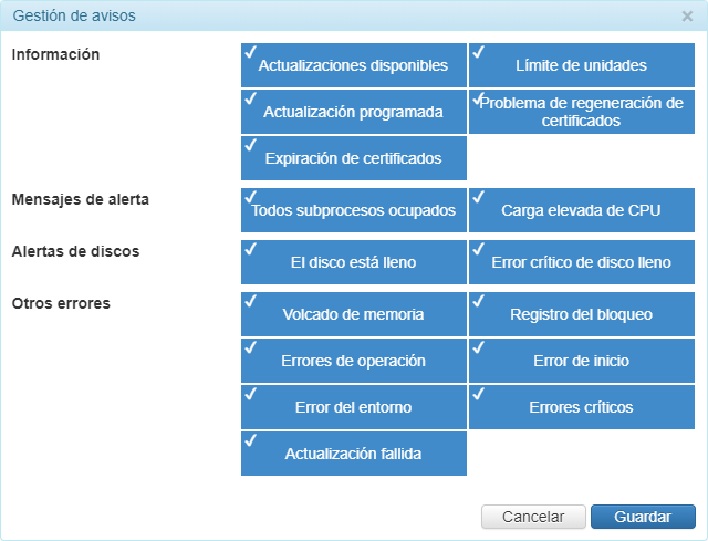

Para ajustar el contenido de avisos al administrador, haga clic en el icono . A continuación, seleccione los temas necesarios y apriete Guardar.
El software adicional que se instala junto con el sistema operativo Debian incluye el agente de correo electrónico Postfix especialmente configurado para trabajar con Wialon Local. Se utiliza para enviar mensajes de correo desde el sistema (enviar notificaciones sobre el funcionamiento de Wialon al administrador, enviar informes a los usuarios finales, restablecer contraseñas, etc.).
Si quiere utilizar Postfix, le recomendamos dejar todos los campos vacíos, excepto el campo Email del administrador, y, a continuación, configurar los ajustes necesarios en Postfix.
Si quiere utilizar un servidor SMTP diferente de Postfix, rellene los campos Servidor SMTP, Usuario y Contraseña.
Como dirección del remitente para notificaciones al administrador se utiliza noreply@noreply.com o, en el caso de que se haya ajustado un servidor SMTP, la dirección indicada en el campo Usuario en el bloque Sistema de correo.

Ajuste del servidor SMTP
Si desea que el correo (notificaciones al administrador y mensajes a los usuarios de Wialon Local) se envíe a través de otro servidor SMTP, siga los pasos a continuación.
  1. En el campo Servidor SMTP introduzca la dirección del servidor SMTP. Si se utiliza un puerto no estándar, escriba la dirección en el formato host:port. Esto puede ser suficiente si tiene su propio servidor SMTP. Pero si utiliza un servidor externo para el envío de correo, se requiere autorización. En este caso introduzca el nombre de usuario y contraseña obtenidos en este sistema de correo en los campos Usuario y Contraseña respectivamente.
  2. Para confirmar los cambios, apriete Guardar, sin reiniciar Wialon Local. En este caso los ajustes se aplican solo para las notificaciones al administrador.
  3. Apriete el botón Comprobar para asegurarse de que los ajustes establecidos funcionan correctamente. Al hacerlo, al correo electrónico indicado en el campo Email del administrador se envía un correo de prueba. También puede ver los resultados de comprobación en el historial.
  4. Si la prueba ha sido exitosa, reinicie Wialon Local (apriete Detener y luego Iniciar) para aplicar los cambios de ajustes a todo el correo.

A continuación se encuentra una guía para ajustar el envío de correo a través del servidor smtps://smtp.gmail.com.
  1. En el bloque Sistema de correo en el campo Email del administrador, indique una dirección de correo electrónico al que serán enviadas notificaciones para el administrador.
  2. En el campo Servidor SMTP escriba smtps://smtp.gmail.com:465
  3. En el campo Usuario escriba la dirección de correo electrónico de una cuenta de Google.
  4. En los ajustes de la cuenta de Google (Gestionar tu cuenta de GoogleSeguridadIniciar sesión en Google), active la verificación en dos pasos si no está activada.
  5. En los ajustes de la cuenta de Google en la sección Iniciar sesión en Google cree una contraseña para la aplicación Correo (Contraseñas de aplicacionesSeleccionar aplicaciónCorreoGenerar).
  6. En el bloque Sistema de correo del sistema de administración de Wialon Local en el campo Contraseña introduzca la contraseña creada en la cuenta de Google para la aplicación Correo.
  7. Apriete Guardar sin reiniciar Wialon Local. En este caso los cambios se aplicarán solo para las notificaciones al administrador.
  8. Apriete el botón Comprobar y asegúrese de que ha llegado un mensaje de prueba al correo electrónico indicado en el paso 1.
  9. Si la prueba ha sido exitosa, reinicie Wialon Local (apriete Detener y luego Iniciar) para aplicar los cambios de ajustes a todo el correo.
