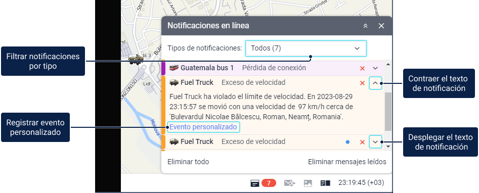

Para los usuarios del nivel superior y los usuarios con los derechos de distribuidor en la ventana de las notificaciones en línea está disponible el filtro Tipos de notificaciones.
Las notificaciones nuevas se muestran en la parte superior de la lista. El título coincide con el nombre de la notificación. Para desplegar o plegar el texto completo de la notificación, utilice los iconos  / o haga clic en una zona vacía de la barra de título. Las notificaciones no leídas se resaltan con un punto azul ().
Al hacer clic en el título de la notificación, el mapa se centra en el lugar donde ha ocurrido el evento. Tras un clic en el nombre de la unidad, el mapa se centra en su ubicación. Además, la unidad se añade a la lista de trabajo de la pestaña Seguimiento y al mapa.
Para eliminar la notificación, haga clic en el icono  al lado de su nombre. Para eliminar las notificaciones leídas o todas las notificaciones, haga clic en Eliminar todo o Eliminar notificaciones leídas respectivamente en la parte inferior de la ventana de las notificaciones en línea.
Se puede mover la ventana de las notificaciones en línea por la pantalla. También se puede cambiar las dimensiones de la ventana arrastrando su borde hacia la dirección necesaria. La posición y las dimensiones se guardan hasta la próxima vez cuando se abra la ventana de las notificaciones.

Para registrar un evento personalizado de la ventana de las notificaciones en línea, haga clic en Evento personalizado. El evento se registra en función de los datos de la actividad de la unidad recibidos. En este registro, se utiliza el texto de la notificación como un comentario. Se puede ver el evento registrado y el comentario en el informe Eventos y en la pestaña Asuntos.
