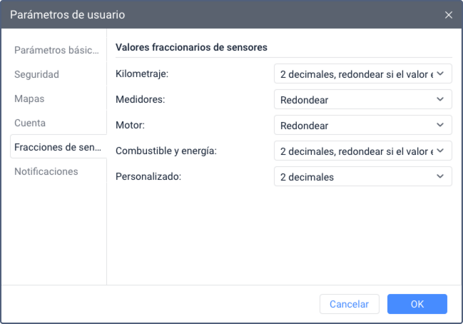

Fracciones de sensores
Esta pestaña de parámetros de usuario le permite configurar cómo se deben mostrar los valores fraccionarios de los sensores en los mensajes, informes, descripciones emergentes y otras partes de la interfaz.
Se puede ajustar el formato de valores fraccionarios para sensores de los grupos Kilometraje, Medidores, Motor, Combustible y energía, así como para el sensor personalizado.
Para cada grupo de sensores, se puede escoger una de las siguientes opciones:
OpciónDescripción
Redondear
El valor se redondea a un número entero.
Recortar
La parte fraccionaria del valor se quita, solo queda la parte entera.
2 decimales
El valor se redondea a la centésima.
2 decimales, redondear si el valor es mayor a 20
El valor se redondea a la centésima si es menor a 20 y a un número entero si es mayor a 20.
Los valores del sensor del tipo Contador se redondean a centésimas por defecto en los mensajes, informes, descripciones emergentes y otras partes de la interfaz.
