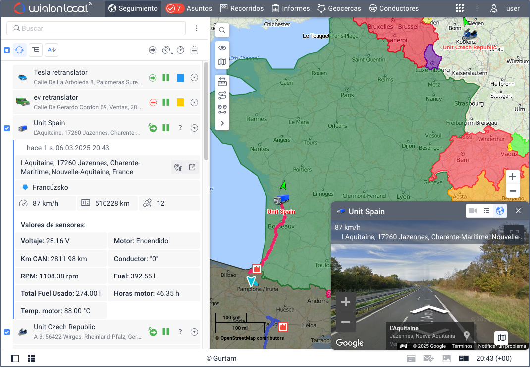

Seguimiento
En la pestaña Seguimiento, puede ver la lista de trabajo de unidades y el mapa en el que puede rastrear su movimiento en tiempo real. Aquí se encuentran las funciones principales relacionadas con el seguimiento de unidades y sus parámetros.
Para abrir la pestaña Seguimiento, haga clic en su encabezado en la barra de herramientas superior o seleccione el elemento del mismo nombre en la configuración del menú.
La búsqueda dinámica de unidades está disponible en la pestaña Seguimiento. Para buscar, puede comenzar ingresando los siguientes parámetros de la unidad:
  • nombre;
  • ID único (IMEI);
  • nombre del grupo que contiene la unidad;
  • tipo de dispositivo;
  • número de teléfono;
  • datos de la pestaña Perfil de las propiedades de la unidad: VIN, tipo de vehículo, placa de registro, marca, modelo, año, color.
La búsqueda se realiza simultáneamente por todos los parámetros especificados.

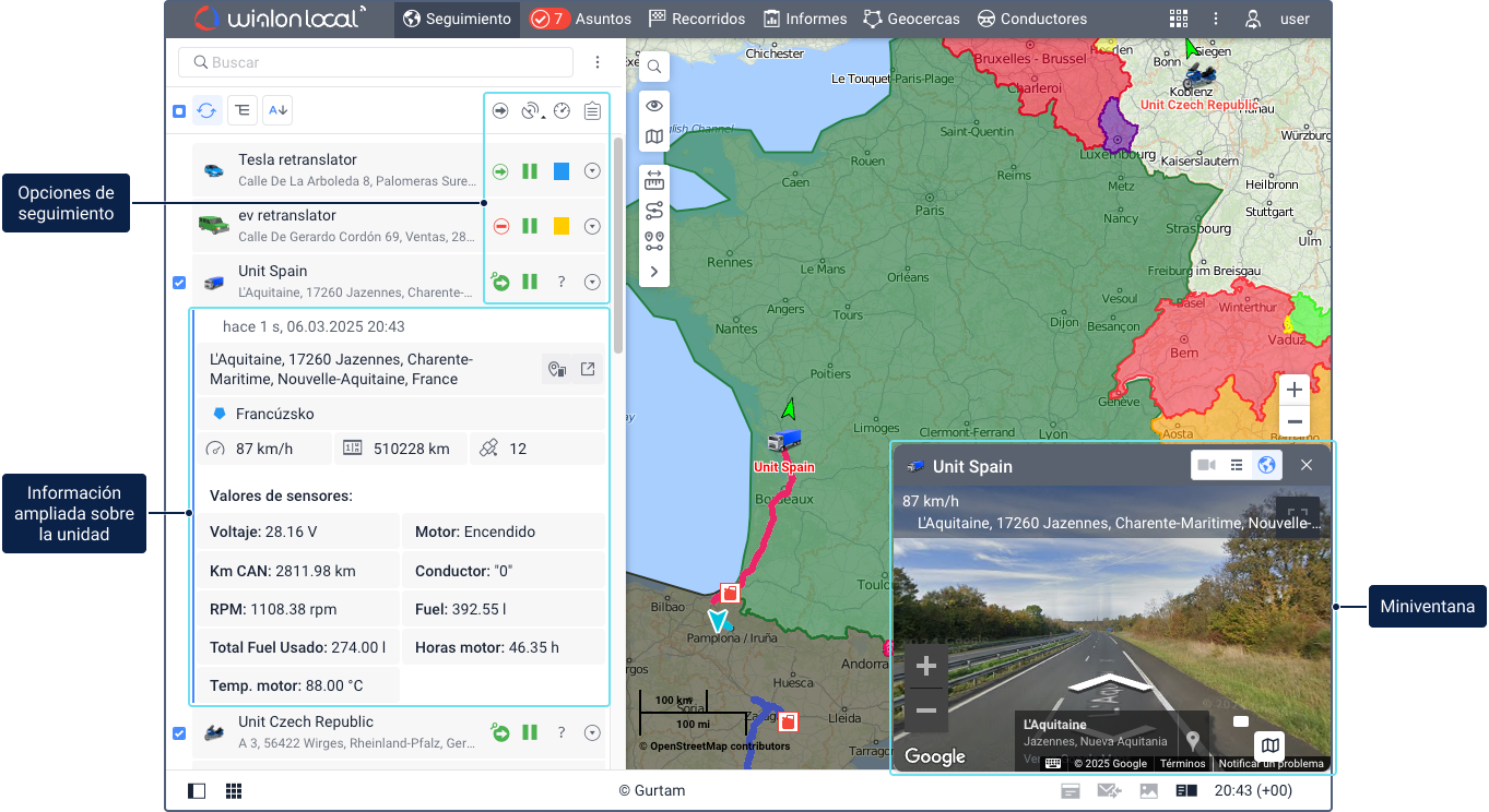

Lista de trabajo de unidades
Puede agregar algunas o todas las unidades disponibles a la lista de trabajo en la pestaña Seguimiento. Si una unidad no está agregada a esta lista de trabajo, no puede usarla al configurar notificaciones, ejecutar informes, generar recorridos y realizar la mayoría de acciones en las demás pestañas.
En la lista de trabajo, puede realizar acciones como filtrar y ordenar unidades, agregarlas y eliminarlas de la lista (no del sistema), etc. Vea cómo administrar la lista de trabajo aquí.
Además, las siguientes funciones están disponibles en la lista de trabajo de unidades:
Función Descripción
Opciones de seguimiento Las opciones de seguimiento le permiten:
  • ver los estados de movimiento y conexión de las unidades;
  • activar la opción de seguimiento de la unidad para que esté constantemente dentro del área visible del mapa;
  • ver las lecturas de los sensores y el nivel de batería del dispositivo (rastreador);
  • obtener recorridos rápidos y ejecutar informes rápidos;
  • enviar comandos y mensajes SMS a la unidad;
  • registrar eventos, etc.
Lea sobre las opciones de seguimiento y su configuración aquí.
Información extendida de la unidad Para ver la información extendida de una unidad, haga clic en su icono en la lista de trabajo. La información extendida puede contener los mismos datos que en la descripción emergente de la unidad. Lea sobre estas funciones aquí.
Minimapas Para abrir un minimapa para rastrear la unidad en el mapa y en vídeo, haga doble clic en la fila de la unidad. Lea sobre los minimapas aquí.
