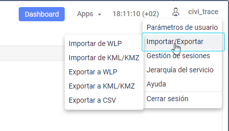

La función de importación y exportación permite copiar diferentes objetos o sus propiedades a un archivo o a otro objeto. Para accederla, escoja el punto Importación y exportación en el menú de usuario del sistema de gestión o del sistema de rastreo.
