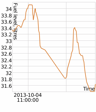

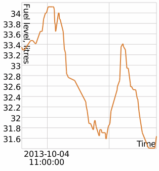

Ignorar mensajes después del comienzo del movimiento
Copied!
... → Ajustes básicos → «Ignorar mensajes después del comienzo del movimiento»
Esta opción permite excluir los mensajes una vez empezado el movimiento dentro del intervalo temporal indicado en segundos. Los mensajes fronterizos del intervalo indicado se juntan por un segmento. Esta opción puede utilizarse, por ejemplo, para ignorar las salpicaduras de combustible durante el comienzo del movimiento.
El algoritmo es el siguiente:
  1. Se toma el mensaje del inicio del movimiento (se utiliza para detectar la cantidad de mensajes que se ignoren).
  2. Considerémoslo mensaje fronterizo izquierdo.
  3. Al tiempo del mensaje se suma la cantidad de segundos indicada en la opción y se forma el tiempo final del intervalo ignorado.
  4. Todos los mensajes del FLS que han caído dentro del intervalo indicado, se ignoran durante el procesamiento de los datos.
  5. Consideremos el primer mensaje que sigue el intervalo ignorado (p.3) mensaje fronterizo derecho.
  6. Los mensajes fronterizos derecho e izquierdo se juntan por un segmento (en vez de la construcción de una gráfica por los mensajes).
Se puede ver tal corrección en las gráficas procesadas (no está presente en las gráficas con datos sin procesar).
Hay aquí una gráfica con dicha opción desactivada:
Una gráfica con la opción activada:
