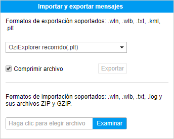

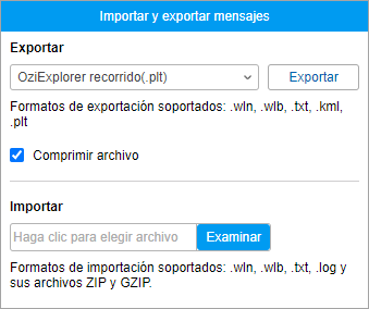

Para exportar mensajes a un archivo, escoja la pestaña Importar y exportar mensajes en la parte izquierda inferior de la ventana. Elija el formato del archivo final y apriete Exportar. De acuerdo con los parámetros de su navegador, el archivo creado se abrirá inmediatamente o se ofrecerá indicar la ruta para guardarlo. Además, el fichero con los mensajes exportados puede comprimirse a la vez si usted pone un visto en Comprimir archivo.
Los formatos soportados son:
  • OziExplorer recorrido (.plt) es el formato de datos del programa Ozi Explorer, la lista de coordenadas de puntos de un recorrido.
  • Mensajes NMEA (.txt) es el fichero de texto de National Marine Electronics Association. Este protocolo de texto de ordinario se utiliza para dispositivos de navegación marina.
    Los valores de parámetros (sensores) no se guardan durante la exportación a este formato.
  • Google Earth (.kml) es el formato basado en XLM para representar datos geográficos en tres dimensiones en el programa Google Earth.
  • Mensajes Wialon (.wln) es el formato utilizado por el programa Wialon.
  • Mensajes binarios de Wialon (.wlb) es el formato binario que se utiliza por el programa Wialon.

Los archivos con los mensajes de una unidad guardados en el disco pueden importarse a unidades creadas por usted. Para importar mensajes, escoja la pestaña Importar y exportar mensajes en la parte izquierda de la ventana.
  • Logs originales del navegador GPS en el formato GPRMC definido por la especificación NMEA 0183 — búsqueda en los ficheros con la extensión .txt o .log.
  • Mensajes Wialon — búsqueda en los ficheros con la extensión .wln.
  • Mensajes binarios de Wialon — búsqueda en los ficheros con la extensión .wlb.
Haga clic en el campo de elección del archivo, escoja el archivo de que hay que importar mensajes y apriete el botón Cargar.
Para acelerar y facilitar el proceso de la carga, comprima los ficheros de mensajes previamente a formatos ZIP o GZIP. Una vez cargados, los ficheros serán descomprimidos y procesados en el servidor. Se puede seguir este proceso en el historial.
