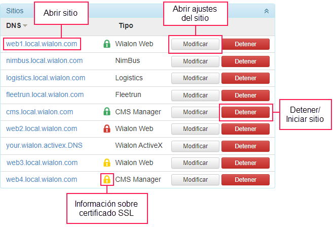

La sección Sitios es una tabla en que para cada sitio disponible se indica su DNS y tipo. Para abrir el sitio necesario, apriete su enlace DNS.
Para acceder a los ajustes del sitio, apriete el botón Modificar al lado de su nombre.
A la derecha del botón Modificar se ubica el botón para detener o iniciar el sitio. La detención de un sitio hace indisponible la entrada de usuarios en el sistema.
Una vez (re)iniciado Wialon Local, todos los sitios se (re)inician independientemente de su estado anterior.
Si el sitio utiliza el protocolo https, al lado de su nombre está el icono forma de un candado. Al apuntarlo con el cursor, aparece la información sobre el cumplimiento de requerimientos para los parámetros del certificado SSL y el nombre del centro de certificación (línea Emisor). El color del icono representa el grado de seguridad del certificado.
Color | Descripción |
Certificado SSL válido, porque se cumplen los requerimientos para todos los parámetros: certificado SSL corresponde a la clave, hash MD5 de la clave y del certificado coinciden, certificado no expirado, cadena completa. | |
Todos los requerimientos se cumplen, pero el certificado SSL es autofirmado (es decir generado por el servidor y no emitido por un centro de certificación de confianza) o cadena de certificado está incompleta. En el último caso, en los ajustes avanzados en la línea Certificado SSL se muestra el botón Corregir para intentar restablecer la cadena. | |
Certificado SSL no válido por una o varias de las siguientes razones: certificado SSL no corresponde a la clave, hash MD5 de la clave y del certificado no coinciden, certificado expirado. |
