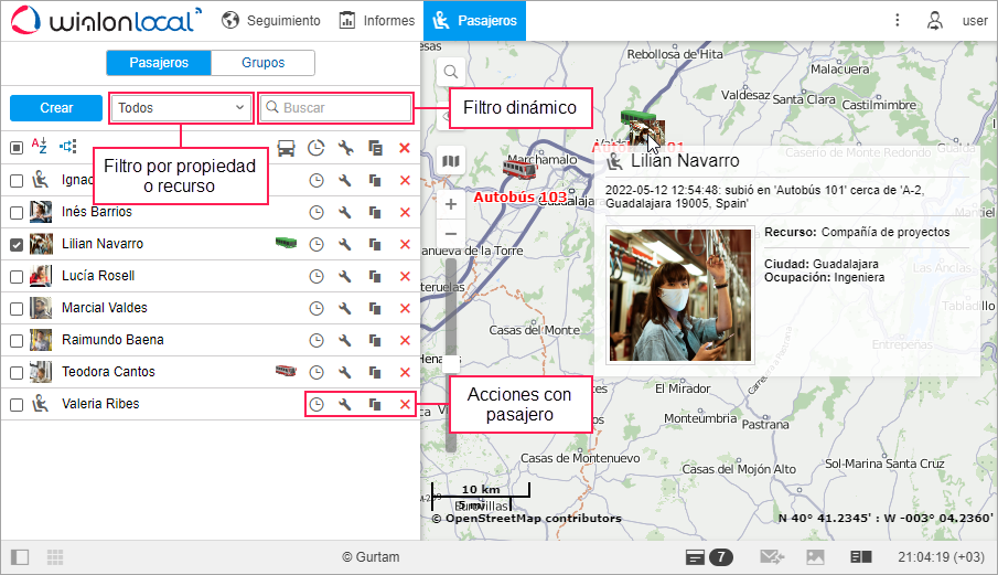

Por defecto, la lista de pasajeros está ordenada alfabéticamente. Para cambiar entre el orden directo e inverso, utilice el icono /. Para facilitar la búsqueda del pasajero necesario, emplee el filtro dinámico o filtro por propiedad (pasajeros  no asignados o asignados) o por recurso.
En la descripción emergente del pasajero, se muestran su nombre, imagen ampliada, recurso al que pertenece y campos personalizados (si están rellenados). Si el pasajero está asignado a una unidad, aquí se muestra también la información sobre la asignación: fecha, hora de subida o bajada, nombre de la unidad y dirección. El icono de la unidad a la que está asignado el pasajero se muestra en la línea del pasajero. Al apuntar con el cursor al icono, se puede ver la descripción emergente de la unidad.

Se puede realizar las siguientes acciones con pasajeros en la lista:
IconoAcción
Ver la historia de asignaciones o eliminar registros de ella.
Ver o modificar las propiedades del pasajero.
Copiar, es decir, crear un nuevo pasajero empleando el pasajero escogido como plantilla.
Eliminar el pasajero. El icono está inactivo si no tiene el derecho de acceso Crear, modificar y eliminar remolques.

Para que un pasajero se muestre en el mapa, márquelo en la lista. Previamente, asegúrese de que la capa de pasajeros está activada.
El pasajero no tiene propias coordenadas, por lo tanto, como su ubicación se muestra la ubicación de la unidad a la que está asignado y el pasajero se designa con un icono pequeño en el rincón inferior derecho del icono de la unidad. Si el pasajero no está asignado a ninguna unidad, se muestra su última ubicación conocida. Para que el pasajero se posicione en el centro del mapa, haga clic en su nombre en la lista.
Si no hay ningunos datos de ubicación, por ejemplo, el pasajero nunca se asignó a unidades, él no se muestra en el mapa.
