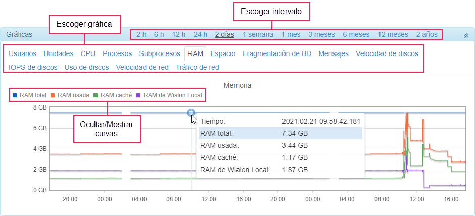

Gráficas
En el bloque Gráficas se muestra información visual de varios indicadores. El intervalo temporal para las gráficas se escoge en la parte derecha superior del bloque con las mismas.
En la tabla de abajo están enumeradas todas las gráficas y las curvas disponibles para ellas.
Gráfica
Curvas
Usuarios
Usuarios, Sesiones
Unidades
Unidades, Unidades en línea
CPU
CPU, Carga promedio
Procesos
Procesos
Subprocesos
Subprocesos (la cantidad sumaria de todos los subprocesos en el sistema), Subprocesos de Wialon (los subprocesos ocupados por Wialon), Subprocesos de Local (los subprocesos ocupados por el servicio wlocal), Subprocesos activos de Wialon
RAM
RAM Total, RAM usada, RAM caché, RAM de Wialon Local
Espacio
Espacio total, Espacio usado, BD, Mensajes, Propiedades, Archivos, Caché de mensajes, Directorio de registros, Directorio tmp, Caché de sincronización, Caché de transacciones, Mensajes comprimidos (esta última está disponible si está activada la opción Compresión de la base de datos)
Fragmentación
de BD
Fragmentación de BD
Intensidad de mensajes (pestaña Mensajes)Mensajes leídos, Mensajes escritos, Solicitudes de mensajes
Cantidad total de mensajes (pestaña Mensajes)Cantidad total de mensajes
Velocidad
de discos
Una curva para cada disco en que está ubicada la base de datos
IOPS de
discos
Uso de discos
Velocidad de redVelocidad de descarga, Velocidad de carga
Tráfico de redDatos descargados, Datos cargados
Para activar o desactivar la visualización de una curva en la gráfica, apriete su nombre sobre la misma.
La presencia de espacios en algunas partes de las curvas significa que en los intervalos temporales a que corresponden estaba detenido el servicio wlocal (para las gráficas Usuarios y Unidades, que estaba detenido Wialon).
Para los puntos de las gráficas se muestran descripciones emergentes al apretárselas con el cursor del ratón.
