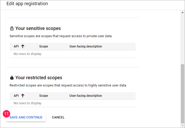

  11. Si es necesario, configure ámbitos (scopes) y haga clic en Save and Continue.
  12. Si es necesario, agegue usuarios de prueba que deben tener acceso al proyecto antes de su publicación.
  13. Haga clic en Save and Continue.

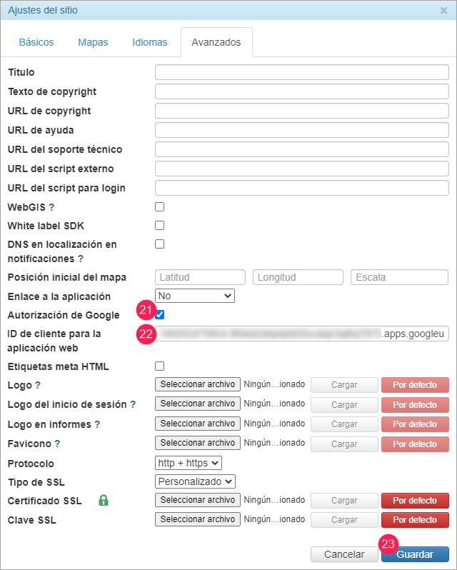

  21. En el sistema de administración en la pestaña Wialon, encuentre el sitio de rastreo (de tipo Wialon Web) para el que desea utilizar la autorización con Google y apriete el botón Modificar al lado del nombre del sitio. En la pestaña Avanzados de los ajustes del sitio, active la opción Autorización de Google.
<blockquote class="article-content__note warning">Para el sitio de rastreo elegido, debe utilizarse el protocolo **https**.</blockquote>
  1. En el campo ID de cliente para la aplicación web, inserte el ID de cliente copiado.
  2. Apriete Guardar.
  3. Inicie la sesión en el sitio de rastreo utilizando el nombre de usuario para el que quiere configurar la autorización con Google. En los parámetros del usuario, pestaña Seguridad, haga clic en Vincular con Google.
  4. Escoja la cuenta de Google que desea utilizar para iniciar sesión y apriete OK.
