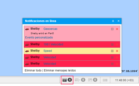

Por defecto las notificaciones en línea aparecen en una ventana emergente, pero se puede desactivar la opción Mostrar eventos automáticamente en ventanas emergentes en los parámetros del usuario. En este caso, si es necesario, se puede abrir la ventana de las notificaciones en línea manualmente usando el icono  en la barra de herramientas inferior. Si hay notificaciones sin leer, en este icono también se muestra su número. Además, el número de las notificaciones en línea nuevas se muestra en la pestaña del navegador.

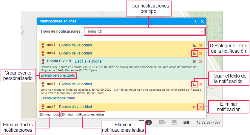

Para los usuarios del nivel superior y los usuarios con los derechos de distribuidor en la ventana de las notificaciones en línea está disponible el filtro Tipos de notificaciones.
Las notificaciones nuevas se muestran en la parte superior de la lista. El título coincide con el nombre de la notificación y es de color azul. Para desplegar o plegar el texto completo de la notificación, utilice el botón +/ o haga clic en cualquier parte entre el botón +/ y el nombre de la notificación.
Al hacer clic en el título o en el texto de la notificación, el mapa se centra en el lugar donde ha ocurrido el evento. Tras un clic en el nombre de la unidad, el mapa se centra en su ubicación. Además, la unidad se añade a la lista de trabajo de la pestaña Seguimiento y al mapa.
Para eliminar la notificación, haga clic en el botón al lado de su nombre. Para eliminar las notificaciones leídas o todas las notificaciones, haga clic en Eliminar todo o Eliminar notificaciones leídas respectivamente en la parte inferior de la ventana de las notificaciones en línea.
Se puede mover la ventana de las notificaciones en línea por la pantalla. También se puede cambiar las dimensiones de la ventana arrastrando su borde hacia la dirección necesaria. La posición y las dimensiones se guardan hasta la próxima vez cuando se abra la ventana de las notificaciones.
Registro de evento personalizado
Para registrar un evento personalizado de la ventana de las notificaciones en línea, haga clic en Evento personalizado. El evento se registra en función de los datos de la actividad de la unidad recibidos. En este registro, se utiliza el texto de la notificación como un comentario. Se puede ver el evento registrado y el comentario en el informe Eventos.
