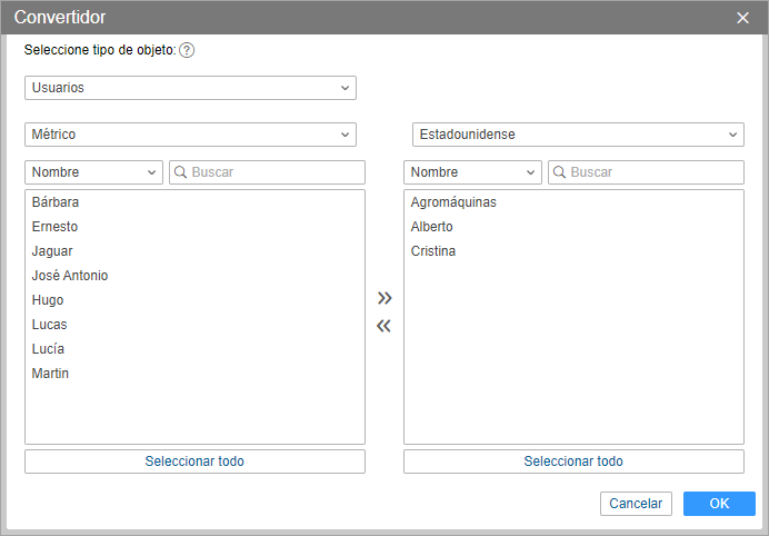

Para cambiar el sistema de medidas de los elementos que ya existen está prevista la conversión. La puede realizar solo un usuario del nivel superior. Esto se hace en el sistema de gestión. Para abrir el diálogo del Convertidor, escoja el punto correspondiente en el menú del usuario.
Escoja de la lista desplegable el tipo de objeto (unidades, recursos, usuarios, rutas) para el cual se realizará la conversión. A la derecha de la lista desplegable está una descripción corta de las acciones que serán ejecutadas sobre el objeto del tipo correspondiente.
Debajo del tipo de objeto escoja los sistemas de medidas inicial y final para la conversión. Por ejemplo, si usted ha elegido la conversión del sistema métrico a estadounidense, abajo se forma la lista de los objetos que utilizan el sistema de medidas métrico.
De esta lista se escogen los objetos que hay que convertir. En la parte derecha se muestran los objetos elegidos para la conversión. Se agregan por un doble clic o por medio del botón correspondiente (flecha hacia la derecha) ubicado entre las listas. Para borrar unos objetos también se utiliza un doble clic o el botón correspondiente (flecha hacia la izquierda) entre las listas. Para seleccionar varios objetos de una vez, apriete Ctrl. Para convertir los objetos agregados, apriete OK. Confirme sus acciones en la ventana aparecida. El resultado de la operación será reflejado en el historial.
