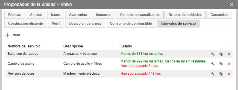

En la pestaña Intervalos de servicio de propiedades de unidad se puede ver los intervalos de realizar algunos tipos de servicios de mantenimiento técnico del vehículo o configurar tales intervalos.
En la lista están indicados los nombres de cada intervalo, sus descripciones (si hay) y los estados, es decir, cuántos días, kilómetros u horas de motor se han quedado hasta algún servicio o en cuánto se ha expirado el tiempo de realizarlo. De acuerdo con el estado (queda algún tiempo o está expirado), los renglones pueden ser verdes o rojos.

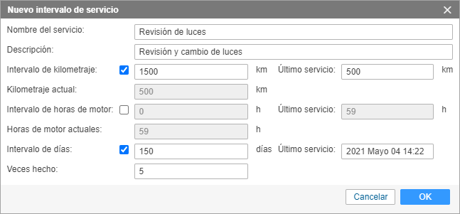

Para agregar un intervalo, apriete el botón Crear (). Luego introduzca los parámetros necesarios: nombre, descripción, intervalo y tiempo del último servicio.
Son posibles tres variantes de indicar un intervalo:
  • De kilometraje: se supone, que el servicio debe realizarse cada cantidad n de kilómetros.
  • De horas de motor: el servicio debe realizarse cada cantidad n de horas de motor.
  • De días: el servicio debe realizarse cada cantidad n de días.
Se puede escoger varios tipos de intervalos simultáneamente, y cada uno se calculará independientemente de otros. Es decir, un servicio puede ser expirado por días y no lo ser todavía por kilometraje.
Mientras escoger un intervalo indique también en qué valor del sensor (en qué fecha) se realizó el servicio la vez anterior. Introduzca este valor en el campo Último servicio. Para su comodidad abajo está indicado el estado actual de los contadores de horas de motor y de kilometraje.
Veces hecho: aquí se indica la cantidad de veces que se ha realizado este tipo de servicio. Se puede indicar el número manualmente. Además, si usted registra un evento de un mantenimiento técnico de acuerdo con el intervalo indicado en la pestaña, este número se aumenta automáticamente. También se cambia el campo Último servicio, y el cálculo de días/unidades de kilometraje/horas de motos se reinicia.
Apriete OK. El intervalo aparecerá en la lista. Para manejar los intervalos, utilice los botones al final del renglón, frente al nombre del intervalo:
  • Copiar: una vez apretado, aparece un diálogo adicional donde ya están introducidos todos los parámetros del intervalo elegido. Se los puede modificar y guardar con otro nombre.
  • Propiedades: una vez apretado, aparece el diálogo de propiedades del intervalo elegido. Se puede revisar y/o modificar estas propiedades.
  • Eliminar: una vez apretado, se elimina el intervalo elegido.
