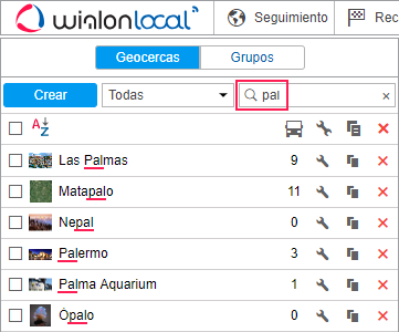

Si en una lista hay muchísimos objetos, se puede usar el filtro dinámico para la búsqueda rápida del objeto necesario. Funciona en todas las pestañas menos Recorridos. Empiece a introducir el nombre del objeto (geocercaunidadruta, etc. — depende de la pestaña). Se puede escribir empezando con cualquier parte. A medida que introduzca el texto, en la lista se mostrarán los objetos que correspondan a su demanda. La búsqueda es insensible a mayúsculas y minúsculas.
Si el campo del filtro está vacío, se muestran todos los objetos disponibles en la lista.

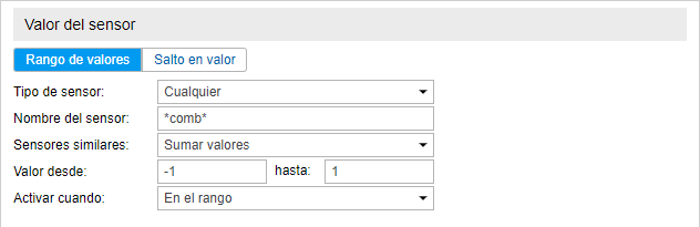

Por ejemplo, hay dos sensores de combustible que se llaman Sensor del nivel de combustible y Nivel de combustible en el depósito. Hay que crear una notificación que tome en cuenta estos dos sensores. Para ello, mientras configurar la notificación hay que introducir una máscara del nombre que corresponda a ambos sensores. En este caso puede ser *combustible*:

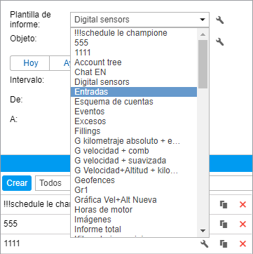

Mientras construir recorridos o solicitar informes y mensajes está prevista la posibilidad de utilizar la búsqueda rápida por listas desplegables. Para recorridos y mensajes esto está actual mientras elegir una unidad y para informes — mientras escoger una plantilla y un elemento. Para usar la búsqueda rápida, hace falta hacer clic en la lista desplegable correspondiente y escribir el nombre de la unidad/plantilla/objeto o una parte suya. Se puede utilizar el carácter especial asterisco (*). Si en la lista desplegable hay elementos que corresponden a los caracteres introducidos, será seleccionado el primero de ellos.
Para manejar una lista desplegable se puede usar el teclado. La navegación se realiza por medio de las flechas hacia arriba/abajo, la selección del objeto necesario — por medio del botón Intro.

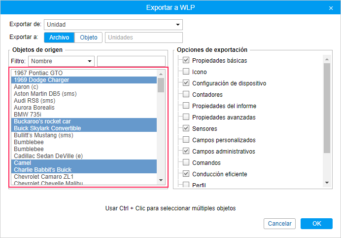

En este tipo de listas se puede escoger varios objetos de una vez. Para hacerlo, apriete Ctrl y marque los objetos necesarios consecutivamente.

Las listas de selección múltiple pueden contener vistos que muestran si un objeto ha sido elegido o no. En tales listas se puede usar la combinación Ctrl + clic para escoger todos los objetos de una vez (o para anular la selección).
