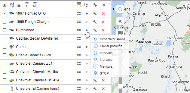

Envío de un comando de la pestaña Seguimiento
El envío de comandos a la unidad se realiza en el Panel de seguimiento. La opción de enviar comandos se activa en el personalizador de la pestaña Seguimiento. Por el estado del botón se puede juzgar de las acciones posibles.
  • : hay comandos que se puede ejecutar;
  • : entre los comandos disponibles hay los que se ejecutan por el canal GPRS;
  • o : no hay comandos disponibles o el usuario actual no tiene derechos para este tipo de acciones.
Al apuntarse al botón activo, aparece la lista de comandos disponibles. En esta lista solo se muestran los que pueden enviarse (se analiza la disponibilidad de tipos de conexión).

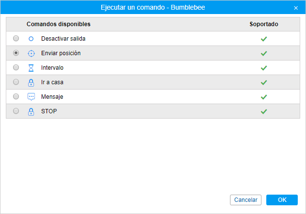

  1. Haga clic en el botón de enviar un comando ,  o .
  2. Escoja las unidades necesarias y apriete  Siguiente. Este paso no se necesita cuando el comando se envía a una unidad.
  3. Escoja el comando necesario de la lista de comandos disponibles. Cuando un comando se envía a varias unidades, los signos especiales muestran si puede enviarse a todas las unidades o solo a algunas:
    • : todas las unidades elegidas soportan el comando;
    • : no todas las unidades elegidas soportan el comando (información más detallada está en una descripción emergente).
  4. Introduzca parámetros adicionales si es necesario. Pueden ser: número de entrada/salida, intervalo del envío de datos, ruta al fichero de firmware o configuración,  puntos de ruta , etc.
  5. Apriete  OK. El comando se ejecutará enseguida, esto se mostrará en el  historial.

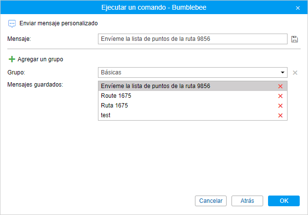

Abajo están descritos los modos de introducir el texto mientras ejecutarse el comando Enviar mensaje personalizado.
Se puede escribir nuevo mensaje manualmente en el campo correspondiente. Para facilitar la búsqueda durante la ejecución posterior del comando, es posible guardar el mensaje nuevo en un grupo. Los principios del trabajo con grupos han sido descritos arriba.
Se puede escoger un mensaje guardado anteriormente. Para hacerlo, escoja en la lista desplegable de grupos el que contiene el mensaje necesario. Abajo se mostrará la lista de mensajes disponibles. Haga clic en el mensaje que quiere enviar. Apriete OK para ejecutar el comando.

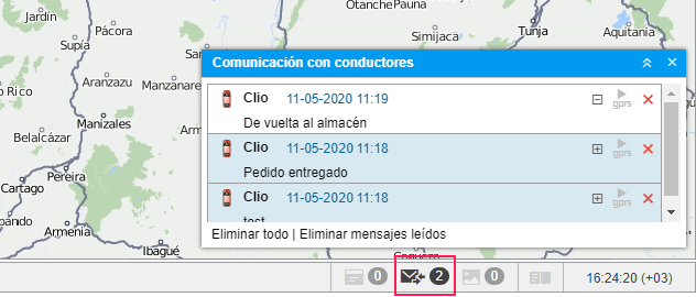

Comunicación con conductor
Por medio de comandos el operador puede comunicarse con el  conductor. Para hacerlo, hay que usar el comando  Enviar mensaje al conductor  e introducir el texto.
En caso de recibir una respuesta del conductor, su mensaje aparece en una ventana emergente. La recepción de un mensaje puede acompañarse por un sonido (véase  Parámetros del usuario ). Si hay mensajes sin leer, su cantidad se muestra en un círculo rojo cerca del botón de abrir la ventana de correspondencia con el conductor. Preste atención a que el número indica solo la cantidad de mensajes sin leer y no la cantidad total de todos los mensajes en la ventana. El indicador de presencia de mensajes (no importa si son leídos o no) en la ventana es el icono activo de correspondencia (es de color y se lo puede apretar).
Los mensajes recién recibidos se agregan a la parte superior de la lista. Por defecto se emplea el fondo azul para mensajes sin leer. Para plegar/desplegar el texto completo de un mensaje, utilice el botón más/menos o haga clic en un lugar de la línea titular del mensaje que no lleva texto.
Por un clic en el mensaje, el mapa se centra en el lugar desde que ha sido enviado. Por un clic en el nombre de la unidad, el mapa se centra en su última ubicación.
Para eliminar un mensaje concreto, haga clic en la cruz a la derecha de su título. También se puede eliminar todos los mensajes leídos o todos los mensajes en general por medio de usar los botones correspondientes en la parte inferior de la ventana. Una vez eliminados todos los mensajes, la ventana se cierra automáticamente. Si usted cierra la ventana por medio de un clic en la cruz del rincón derecho superior de la ventana, ésta cesará de aparecer automáticamente hasta que vuelva a abrirla por medio del botón correspondiente de la barra de herramientas inferior.
Usted puede mover la ventana de mensajes por la pantalla y cambiar sus dimensiones. Su posición y dimensión se guardan hasta la próxima vez.
Aquí está también un botón en forma de un triángulo verde para la respuesta rápida del operador al conductor (previamente, hay que crear el comando Enviar mensaje al conductor en las propiedades de la unidad). Haga clic en este botón e introduzca el texto de respuesta en la ventana que se abre. Apriete OK.
Además, se puede ejecutar el informe Chat que va a contener todos los mensajes del operador y del conductor en el período de tiempo indicado.
Se puede desactivar la aparición automática de mensajes del conductor en la pantalla por medio que quitar el visto Mostrar eventos automáticamente en ventanas emergentes. En este caso al recibirse un mensaje nuevo, solo se mostrará una cifra sobre el fondo rojo en la barra de herramientas inferior al lado del icono de comunicación. Para leer los mensajes, habrá que apretar este signo.

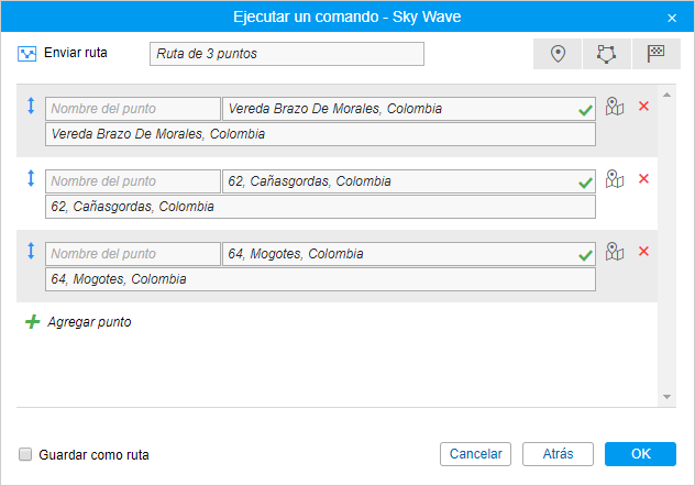

Envío de ruta/Envío de puntos de ruta
Por medio del comando Enviar ruta se puede enviar una ruta o puntos de ruta a una unidad.
Para ejecutar este comando, es necesario indicar el nombre de ruta y sus puntos. Se puede encontrar los puntos en tres fuentes: direcciones, geocercas, rutas. Si es necesario, se puede usar el filtro de búsqueda (botones a la derecha del nombre de la ruta) que permite cambiar la cantidad de fuentes utilizadas. El botón activado significa que la fuente correspondiente se utiliza como filtro.
Para agregar un punto de la ruta, indique su nombre y ubicación. Para encontrar la ubicación, empiece a introducir el texto en el campo correspondiente. En la lista desplegable, dependiendo del filtro que se utiliza, aparecen variantes posibles y fuentes donde se han econtrado estas variantes. Al agregar puntos procedentes de una geocerca en forma de línea o polígono, se utilizan coordenadas del primer punto. Al añadirse un punto de la ruta, se añaden todos los demás también. Si una ruta lleva unidades que están moviéndose, éstas se omiten.
También se puede agregar un punto directamente del mapa. Para hacerlo, apriete el botón a la derecha del campo. En el mapa, encuentre el punto necesario y haga doble clic en éste. El punto elegido se indicará automáticamente.
Una vez indicado el punto necesario, a la derecha de éste aparece el icono . Es un indicador de la validez del punto que confirma la disponibilidad de coordenadas. Debajo de cada punto indicado hay campo Nota. Por defecto, en este campo se muestra la dirección del punto indicado. Si es necesario, puede modificarlo y agregar su propio comentario.
Además, puede cambiar el orden de puntos de una ruta. Para esto, arrastre hacia arriba o hacia abajo el icono de flecha doble que está a la izquierda del nombre del punto que desea mover.
Se puede guardar los puntos indicados como una ruta para utilizarla después en la pestaña Rutas del sistema de seguimiento. Para hacerlo, active la opción Guardar como ruta.
