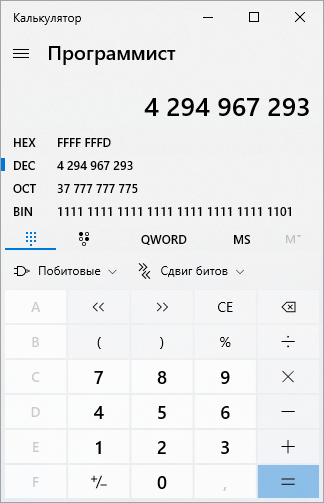

  1. Введите любое из некорректных значений параметра в калькуляторе в десятичном режиме (DEC).

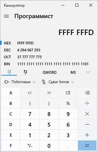

  2. Перейдите в режим шестнадцатеричных чисел (HEX) и посчитайте количество разрядов в полученном числе. Если количество разрядов не равно 2, 4 или 8, то округлите его в бóльшую сторону (например, 5 нужно округлять до 8). В приведенном примере получается 8 разрядов.

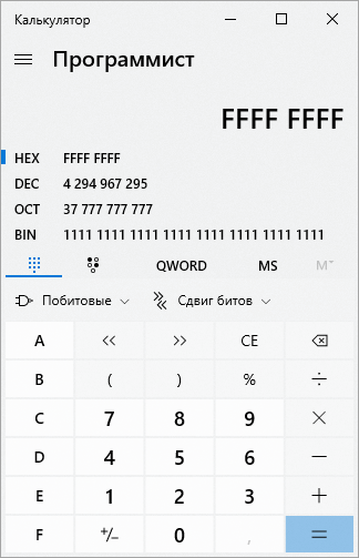

  3. В режиме HEX введите букву F столько раз, сколько получилось разрядов (после округления).
  4. Перейдите в режим DEC. Получившееся число является максимальным значением. Запишите его.

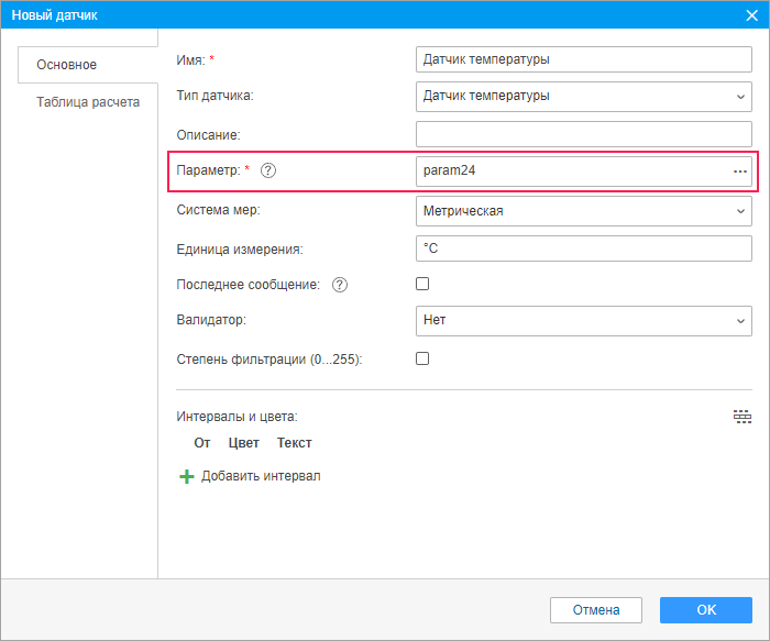

Создание датчика с необходимым параметром
Чтобы некорректные значения параметра преобразовывались в необходимые отрицательные, следует создать датчик и настроить для него таблицу расчета.
В качестве параметра датчика укажите тот, значения которого необходимо преобразовать.

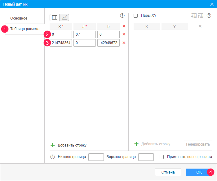

  1. Откройте вкладку Таблица расчета в свойствах датчика.
  2. Заполните первую строку таблицы следующим образом:
    СтолбецЗначение
    X0
    a
    Коэффициент, указанный для параметра в спецификации оборудования. В приведенном примере для параметра param24 используется коэффициент 0.1, то есть, если в параметре приходит значение 6, реальная температура равна 0.6 градусов.
    Если коэффициент не используется, укажите 1.
    b0
  3. Заполните вторую строку таблицы следующим образом:
    СтолбецЗначение
    X
    Чтобы вычислить X, разделите максимальное число на 2 и, если в результате получилось целое число, прибавьте к нему 1. Если нецелое, — округлите его до целого.
    В примере с параметром param24 получаем: 4294967295 : 2 = 2147483647,5
    Следовательно, X = 2147483648.
    aКоэффициент (описановыше).
    bКоррекция. Чтобы вычислить b, к максимальному числу прибавьте единицу и умножьте на коэффициент. Получившееся значение введите со знаком «минус».
    В примере с параметром param24 получаем: (4294967295+1)х0.1 = 429496729.6
    Следовательно, b = -429496729.6.

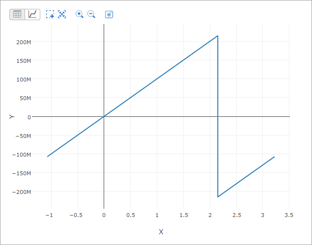

Проверить, что таблица расчета настроена правильно и преобразование параметра работает, можно двумя способами:
  1. Проанализировать график на вкладке Таблица расчета свойств датчика.
  2. Запросить сообщения с данными за тот же интервал, что и на первом этапе, выбрав Значения датчиков в поле Параметры.
