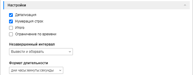

Настройки
В этой секции доступны следующие настройки:
Указанные настройки являются универсальными для всех типов таблиц. Однако для некоторых могут быть применены еще и индивидуальные параметры, что описано для каждой таблицы в отдельности.

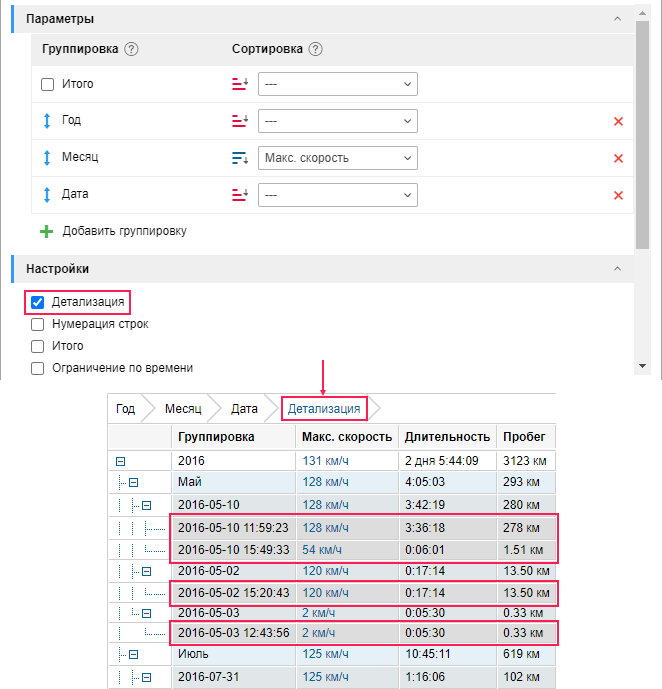

Детализация
Детализация позволяет расширить отчеты с группировкой. Она, по сути, дает возможность перехода к последнему уровню вложенности (дата и время). Для просмотра этого уровня вложенности в отчете необходимо раскрыть все предыдущие либо щелкнуть по вкладке Детализация над отчетом.
Добавим детализацию в отчет (отметим эту опцию в настройках таблицы), предложенный ниже в качестве примера использования группировки и сортировки. Поскольку в отчете уже есть группировка по годам, месяцам и датам, то детализация позволяет расширить уровень вложенности непосредственно до времени события (часы, минуты, секунды).
Поскольку сортировка применяется ко вложенному уровню группировки, а детализация представляет собой конечный уровень вложенности, для нее также можно настроить сортировку.
Функция детализации применима только к группируемым таблицам. В иных случаях она не имеет смысла. Исключение составляют отчеты по группам объектов, водителей, прицепов и пассажиров, поскольку в них предусмотрена группировка по объектам по умолчанию.

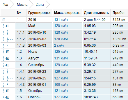

Нумерация строк
Нумерация представляет собой дополнительный (всегда первый) столбец и может быть добавлена к таблице любого типа.
В случае использования в таблице группировки, нумерация становится многоуровневой. Основной уровень — нумерация основных строк при помощи целых чисел. Вложенный уровень — нумерация скрытых строк по схеме номер основной строки — точка — номер вложенной строки.

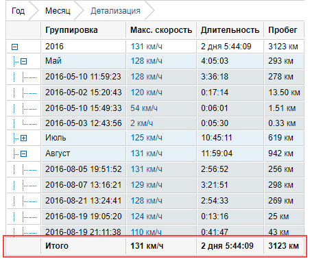

Итого
Эта опция позволяет добавить к таблице последнюю строку, содержащую результирующие данные: общая продолжительность какого-либо состояния, общее число зафиксированных событий, максимальное, минимальное или среднее арифметическое значение и т. п.
В онлайн-отчетах итоговая строка находится всегда внизу окна вне зависимости от количества страниц в таблице и от положения полосы прокрутки.
В Итого не выводится информация для полей с текстом и другими данными, с которыми невозможно произвести какие-либо действия. Также не выводится информация для данных о местоположении. Исключение составляет информация о начальном и конечном местоположении в отчетах по объектам. В этом случае для начального местоположения показывается то, которое было зафиксировано раньше всего в отчетном периоде, для конечного — позже всего.
В Итого не выводится информация о местоположении, а также некоторые другие данные, которые невозможно суммировать.
