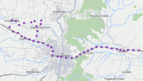

Толщина линии
Укажите толщину линии трека в пикселях от 1 до 15. Трек также может быть представлен в виде не соединенных друг с другом точек (точек, из которых были получены сообщения). Если вам нужен именно такой вариант, выберите пункт Только точки.

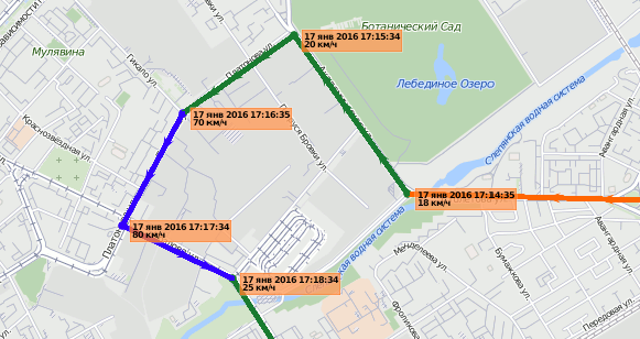

Аннотации
Точки трека могут сопровождаться аннотациями. Аннотации — это подсказки к каждой точке трека, откуда было получено сообщение от объекта. В них указана дата и время получения сообщения, а также скорость движения объекта в тот момент. Аннотации информативны, но утяжеляют визуальное восприятие линии трека, поэтому иногда их целесообразно отключить. Тем более, что достаточно подвести курсор к любой точке, чтобы просмотреть информацию во всплывающей подсказке.
Система мер в аннотациях зависит он настроек текущего пользователя, а не от настроек объекта.
