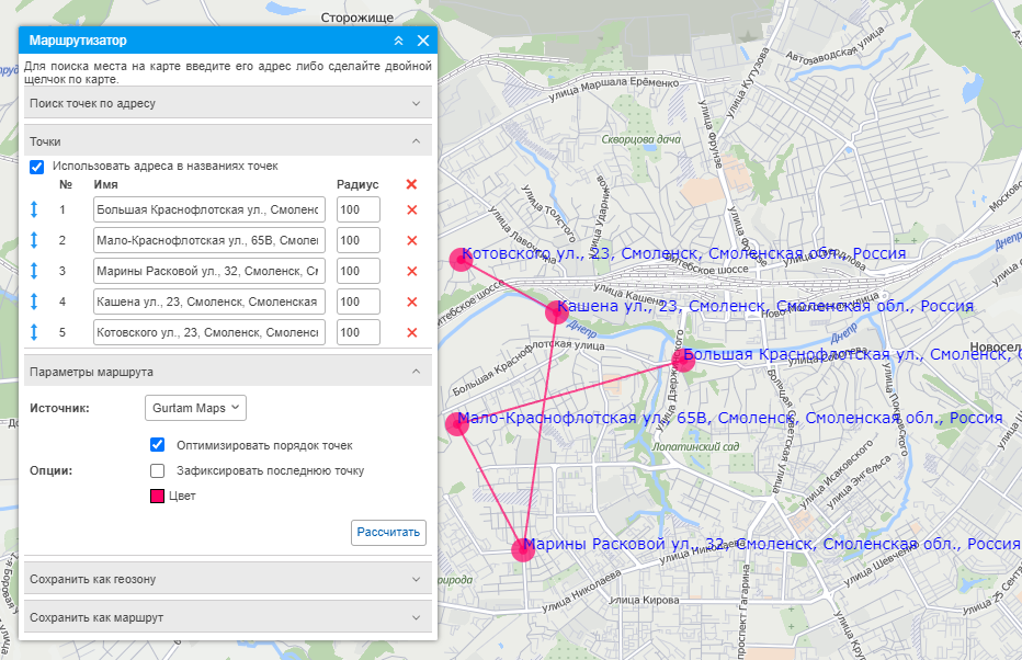

Сделайте ряд двойных щелчков мыши по карте, чтобы указать необходимые пункты. При этом, если включена опция Использовать адреса в названиях точек в разделе Точки, то доступные адреса автоматически прописываются как названия точек. Если адресная информация отсутствует, точка добавляется все равно, только без имени.
При помощи ввода адреса
Откройте раздел Поиск точек по адресу и последовательно введите адреса пунктов, которые нужно посетить. Введенные точки добавляются к будущему маршруту автоматически. При этом точкам присваиваются названия, соответствующие их адресной информации.
Список введенных точек показывается в разделе Точки. Здесь можно отредактировать имя точки и ее радиус, а также удалить точку.

При построении маршрута по Gurtam Maps можно использовать различную последовательность точек маршрута:
  • Чтобы точки следовали в том порядке, в котором они были расставлены на карте, не включайте никаких дополнительных опций.
  • Чтобы построить наиболее короткий маршрут, включите опцию Оптимизировать порядок точек. В этом случае порядок всех точек, кроме первой, может измениться, если это позволит уменьшить длину маршрута. Если вы хотите, чтобы последняя точка всегда оставалась последней в рассчитанном маршруте, включите опцию Зафиксировать последнюю точку.
В дополнение можно выбрать цвет линии.
Настроив необходимые параметры, нажмите на кнопку Рассчитать. После этого в разделе Параметры маршрута показывается список доступных маршрутов, построенных по нанесенным точкам. Для каждого из них указывается длина и ориентировочное время прохождения. Щелкните по маршруту в списке, чтобы увидеть его на карте. Теперь вы можете выбрать наиболее подходящий маршрут и сохранить его.
