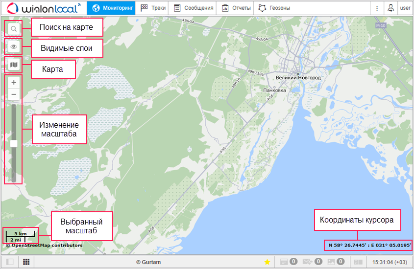

Карта доступна при работе на любой вкладке. Как правило, она занимает бóльшую часть экрана. На ней отображаются объекты мониторинга, их перемещения, значимые места на карте и др.
Размеры карты по отношению к рабочей области и журналу регулируются. Для этого нужно потянуть вверх/вниз либо вправо/влево ползунок, который располагается между соответствующими частями интерфейса.
Для получения наибольшего охвата карты можно полностью скрыть рабочую область и журнал (кнопки и ) и перейти в режим полноэкранного отображения. В большинстве браузеров он активируется клавишей F11.

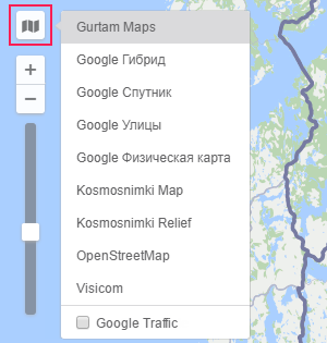

Выбор карты
Чтобы изменить картоснову, нажмите на кнопку  в верхнем левом углу карты. В меню выбора карт содержится два раздела. В верхнем разделе расположены основные слои карт, т. е. картосновы, в нижнем — дополнительные, т. е. информационные слои. Выберите картоснову, которая должна использоваться в качестве основной карты и карты в мини-окнах.
В зависимости от выбранной картосновы, для нее могут быть доступны дополнительные слои. Они позволяют показывать на основной карте информацию о дорожных пробках, морской навигации или погоде. Чтобы включить необходимый слой, выберите его в разделе дополнительных слоев.
Расширение набора карт осуществляется в настройках пользователя. Там же можно запомнить текущую позицию карты для последующих входов в систему. Если опция для включения какого-либо вида карт отсутствует, обратитесь к администратору вашей системы мониторинга.

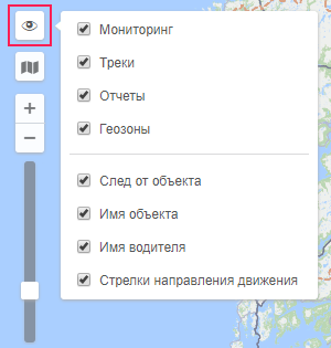

Видимые слои
Для добавления и удаления видимых слоев на карте используйте кнопку  в верхнем левом углу карты. Меню слоев условно разделено на 2 секции: слои вкладок (сверху) и слои объектов (снизу).
На карте могут отображаться графические слои следующих вкладок:
  • Мониторинг;
  • Треки;
  • Сообщения;
  • Отчеты;
  • Геозоны;
  • Маршруты;
  • Водители;
  • Прицепы;
  • Пассажиры.
Графические слои вкладок можно включать только при наличии в главном меню вкладок с таким же названием. Например, если в главном меню есть пункт Мониторинг, на карте может быть показан графический слой с положением выбранных объектов. При добавлении пункта в главное меню его слой автоматически появляется на карте, при удалении пункта — слой исчезает.
Слои объектов предназначены для управления видом объектов на карте и включают:
  • след от объекта;
  • имя объекта;
  • имя водителя;
  • стрелки направления движения.

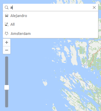

Поиск на карте
В верхнем левом углу карты располагается кнопка . Данный инструмент позволяет осуществлять динамический поиск таких элементов системы, как объекты, геозоны, группы объектов, водители, прицепы, пассажиры, маршруты. Кроме того, если в именах вышеперечисленных элементов нет введенных вами символов, то выводится список адресов, которые соответствуют заданному фильтру (поиск осуществляется в соответствии с выбранным источником геоданных).
Процесс поиска
Нажмите на кнопку поиска на карте. В появившемся поле задайте фильтр поиска (введите символы из имени искомого элемента). Кроме того, если речь идет об объекте, то поиск может осуществляться по его уникальному ID, а также по регистрационному знаку или VIN-номеру, введенным на вкладке Характеристики свойств объекта. Во время ввода появляется список элементов, подходящих под ваш запрос. В списке поиска отображаются имена найденных элементов и пиктограммы, указывающие на их тип. Если введенному фильтру соответствует множество результатов, тогда список будет содержать по одному результату для каждого типа элементов.
Отображение на карте
В списке поиска щелкните по необходимому элементу, чтобы тот отобразился на карте. Кроме того, по списку элементов можно перемещаться при помощи стрелок вверх/вниз на клавиатуре. В таком случае для выбора нажмите Ввод. Карта автоматически центрируется и масштабируется так, чтобы выбранный элемент полностью попадал в поле видимости. После выбора элемента инструмент поиска сворачивается.

В нижнем левом углу карты указывается текущий масштаб, в котором отображается карта. В правом нижнем углу показываются географические координаты, на которые указывает курсор мыши. Формат отображения координат выбирается в настройках пользователя (градусы либо градусы и минуты).
