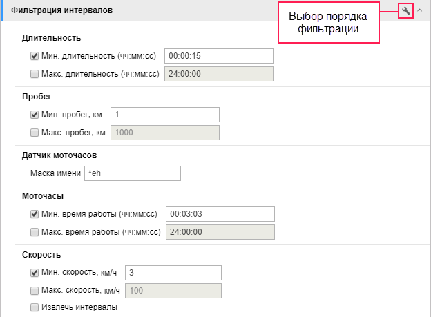

Доступные параметры фильтрации варьируются в зависимости от типа отчета и позволяют ограничить круг попадающих в него интервалов. Например, в отчет не попадают поездки, остановки или интервалы превышения скорости, если их длительность ниже минимальной длительности, указанной в фильтрации интервалов. Также можно вывести в отчет только посещенные геозоны, в которых были зафиксированы стоянки или в период нахождения в которых был включен датчик. Все возможные фильтры описаны ниже.
Фильтры можно использовать как отдельно, так и в сочетании друг с другом. При выводе информации в таблицу фильтры применяются в том порядке, в котором они расположены в настройках таблицы в секции Фильтрация интервалов. Порядок применения фильтров можно изменить, нажав на иконку .
Все фильтры кроме фильтра по пробегу работают только с целыми значениями.
