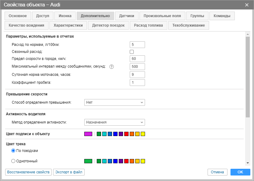

Дополнительные свойства
На вкладке Дополнительно в свойствах объекта можно указать различные параметры для формирования отчетов, цветá для отрисовки трека объекта, а также параметры для определения валидности сообщений.
Параметры, используемые в отчетах
Расход по нормам, л/100 км
В этом поле указывается расход топлива на 100 километров пробега. Для его редактирования необходимо право доступа Изменение детектора поездок и расхода топлива. В поле можно вводить положительные цифровые значения. Значение по умолчанию — 0.
Сезонный расход
Активируйте эту опцию для настройки сезонного расчета нормы расхода топлива. Укажите расход топлива на 100 километров пробега (по умолчанию — 0) и период (от — до), когда это значение должно учитываться. Для редактирования этого поля необходимо право доступа Изменение детектора поездок и расхода топлива.
Если опция Сезонный расход активирована, то при создании нового датчика с помощью мастера расхода по расчету опция Сезонный коэффициент в нем активируется по умолчанию, а значение коэффициента рассчитывается в соответствии со значениями, указанными на вкладке Дополнительно.
Предел скорости в городе, км/ч
Укажите скорость, до которой условно должно считаться, что транспортное средство движется в городе. Движение с большей скоростью считается загородным пробегом. Настройку можно использовать в отчете по поездкам, в статистике и в расширенном отчете по водителям.
Максимальный интервал между сообщениями
Укажите максимальный интервал между сообщениями (в секундах). Превышение указанного значения система считает за потерю связи. Это показывается в отчете по потерям связи, при расчете интервалов в отчете по моточасам и при определении расхода топлива по расчету и по ДУТ.
Суточная норма моточасов
Здесь указывается суточная норма работы моточасов (в часах). Это значение можно использовать в отчете по моточасам (при подсчете утилизации и полезной утилизации). Работа моточасов определяется по счетчику моточасов.
Коэффициент пробега
Коэффициент пробега можно применять для сравнения определенного пробега и пробега по одометру. Необходимые столбцы можно включить во все табличные отчеты, где учитывается пробег, а также в статистику.
Превышение скорости
В этом блоке можно выбрать способ определения превышения скорости, который задает порядок последующих действий.
Нет
По умолчанию в выпадающем списке выбран вариант Нет. Это означает, что система не регистрирует превышения скорости. Этот вариант полезен, например, для стационарных объектов, для которых нельзя определить скорость.
Фиксированное ограничение
Для способа Фиксированное ограничение максимально допустимая скорость движения указывается индивидуально для каждого объекта в поле Фиксированное ограничение, км/ч. При получении сообщений, в которых скорость больше указанной, система регистрирует превышение. Для этого способа можно также указать время минимального превышения в секундах (по умолчанию — 1 секунда) в поле Мин. время превышения, секунд. Система не регистрирует то превышение скорости, длительность которого меньше указанного времени превышения.
Дорожные ограничения
При способе Дорожные ограничения регистрация превышения зависит от ограничений скорости движения, указанных в картах Gurtam Maps (при условии, что дорожное ограничение более 30 км/ч). Другими словами, в системе содержатся данные о скоростном режиме на конкретном участке, и если объект, двигаясь по нему, нарушает этот режим, регистрируется превышение скорости. При выборе этого метода можно указать допустимое превышение скорости в поле Допустимое превышение, км/ч. В таком случае превышением считается движение со скоростью выше суммы ограничения скорости и указанного допустимого превышения. Например, превышение скоростного режима на 10 км/ч в некоторых странах не считается нарушением, поэтому можно указать допустимое превышение в 10 км/ч. Таким образом, на участке дороги с ограничением скорости движения 60 км/ч объект может двигаться со скоростью 70 км/ч, и эта скорость не считается превышением. Кроме того, здесь, как и в предыдущем методе, можно указать минимальную длительность превышения.
Превышения регистрируются в системе, и впоследствии в панели отчетов можно выполнить отчет о превышении скорости. Кроме того, при построении трека в качестве одного из параметров можно подключить маркеры превышения скорости, с помощью которых отмечаются соответствующие события на треке.
Активность водителя
Информация об активности водителя помогает проследить, выполняет ли водитель нормы ЕСТР. Эта информация показывается во всплывающей подсказке к объекту, водителю, а также в расширенной информации об объекте при включении опции Активность водителя в настройках пользователя.
В этом блоке можно выбрать метод определения активности водителя. В выпадающем списке доступно 3 варианта: НетТахограф и Назначения. Если выбран вариант Нет, то во всплывающей подсказке к объекту или водителю, а также в расширенной информации об объекте не показываются актуальные данные об активности водителя. Если выбран вариант Тахограф, то информация об активности водителя поступает с тахографа, установленного на этом транспортном средстве. При выборе варианта Назначения (например, если транспортное средство не оборудовано тахографом), то активность водителя, назначенного на этот объект, определяется следующим образом:
  • Водителю регистрируется статус Вождение, если была определена поездка или остановка.
  • Водителю регистрируется статус Работа, если была определена стоянка.
  • Водителю регистрируется статус Отдых при снятии с такого объекта.
Цвет подписи к объекту
По умолчанию подписи имен объектов и назначенных водителей на карте показываются красным цветом. Однако для каждого объекта можно выбрать свой цвет.
Цвет трека
Для линий движения объекта на карте (треков) можно применить различные цветовые настройки.
Треки можно построить на вкладках Треки, Сообщения, Отчеты и Мониторинг (опция Быстрый трек).
Различные участки трека могут быть разного цвета. Настроить цвет можно в секции Цвет трека на вкладке Дополнительно в свойствах объекта. Доступно 4 взаимоисключающих варианта: По поездкамОднотонныйПо скоростиПо датчику. Вариант, выбранный в свойствах объекта, также выбирается для него по умолчанию в панели треков.

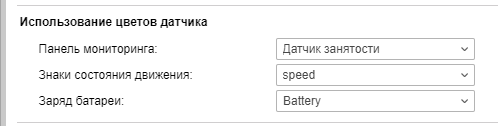

Использование цветов датчика
В этой секции доступно три выпадающих списка, позволяющих выбрать датчики, цвета которых должны использоваться для того, чтобы:
Если у объекта нет подходящих датчиков, то эти опции неактивны.
Для настройки датчика, показывающего уровень заряда батареи, необходимо создать произвольный датчик c параметром, в котором от устройства приходят данные о батарее. Если эти данные приходят не в процентах, а в вольтах, то для их корректного отображения в системе для созданного датчика нужно также заполнить таблицу расчета.
