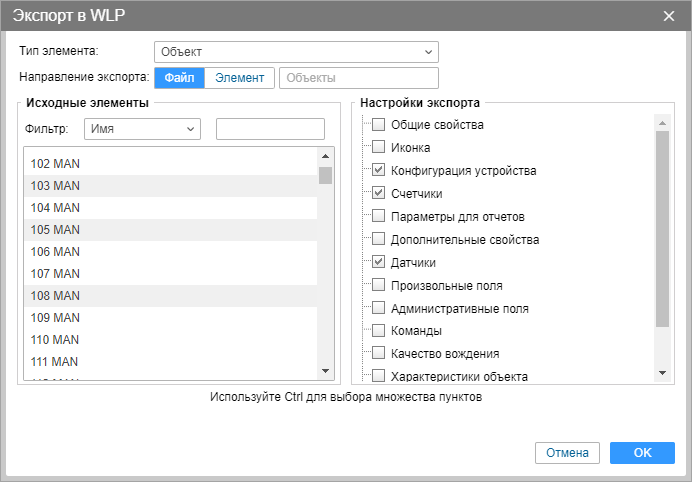

В выпадающем списке Тип элемента выберите нужный тип элемента: объект, ресурс или пользователь. Далее укажите направление экспорта — файл или элемент.

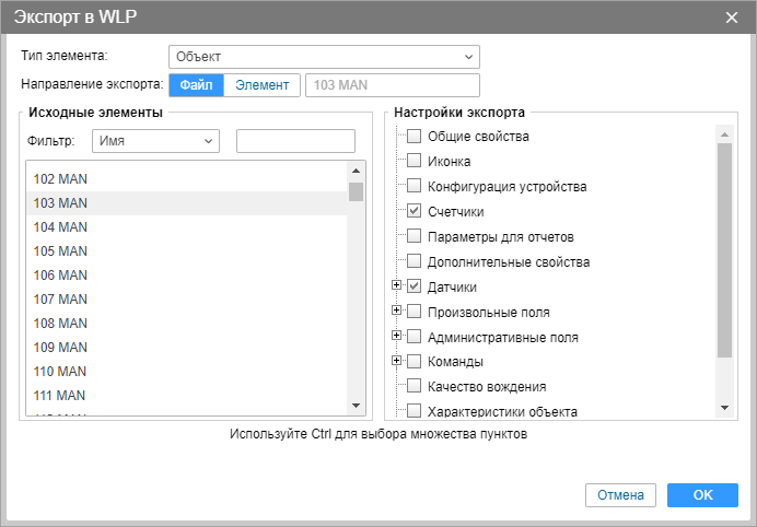

При экспорте в элемент можно выбрать только один исходный элемент. Выберите конкретный объект, ресурс или пользователя в секции Исходные элементы. К списку исходных элементов можно применить динамический фильтр, работающий по различным критериям поиска. После того как элемент выбран, его доступное содержимое отображается справа, в секции Настройки экспорта. Здесь нужно выбрать данные для экспорта. Чтобы выбрать сразу все, зажмите клавишу Ctrl на клавиатуре и выделите любой из пунктов. Повторите ту же процедуру, чтобы убрать выделение сразу со всех пунктов.

Экспортировать в файл можно как один элемент, так и несколько одновременно. Чтобы выбрать несколько исходных элементов, зажмите клавишу Ctrl либо Shift и выделите их все. Учтите, что при выборе нескольких элементов раскрыть содержимое таких вкладок как Команды, Датчики и т. п. не представляется возможным, поэтому они могут быть экспортированы только целиком.
Для файла можно дополнительно указать желаемое имя. Иначе имя файла будет сгенерировано автоматически. Оно будет носить либо имя экспортируемого элемента (если он один), либо название типа Объекты/Ресурсы/Пользователи (если выбрано несколько элементов).
Если был выбран экспорт в файл, то после нажатия кнопки ОК производится процедура сохранения файла. В результате будет сохранен либо отдельный WLP-файл (если был выбран один исходный элемент), либо архив с несколькими файлами (если было выбрано несколько элементов).
