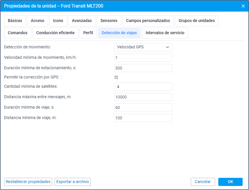

Parámetros de movimiento
Una vez escogido el método de detección de movimiento, indique los valores de parámetros que deben tomarse en cuenta en los intervalos de viajes, paradas y estacionamientos.
ParámetroDescripción
Velocidad mínima de movimiento
Valor mínimo de velocidad con el cual se debe considerar que la unidad está en movimiento. Se indica para que las emisiones de coordenadas GPS y errores de dispositivos durante la parada de la unidad no se consideren como movimiento.
Duración mínima de estacionamiento
En este campo puede indicar cuánto debe estar sin movimiento la unidad para que esto se considere un estacionamiento. Si la unidad está inmóvil menos tiempo que la duración indicada, esto se considera una parada que forma parte del viaje.
Si durante el viaje el tiempo entre dos mensajes sucesivos es mayor o igual al valor indicado, el viaje finaliza.
Si la opción Permitir la corrección por GPS está activada, el valor mínimo de este parámetro debe ser 10 segundos.
La opción Permitir la corrección por GPS siempre está activada para los métodos Velocidad GPSCoordenadas GPS. Para los demás métodos, puede desactivarla.
Si la opción está activada, hay que indicar los valores de los siguientes parámetros:
Cantidad mínima de satélites
Indique el número mínimo de satélites disponibles para detectar un viaje. El valor recomendado es no menos de cuatro.
Distancia máxima entre mensajes
Indique en metros la distancia máxima entre mensajes con la que el intervalo de movimiento corriente debe finalizar y comienza uno nuevo.
Duración mínima de viaje
Indique en segundos el tiempo de movimiento mínimo que debe considerarse un viaje. Es necesario para excluir las detecciones falsas de viajes, por ejemplo, durante movimientos cortos en aparcamientos o atascos. El parámetro se aplica a una secuencia de mensajes.
Distancia mínima de viaje
Indique en metros la distancia mínima que debe recorrer la unidad para que su movimiento se considere un viaje. Es necesario para excluir posibles errores del dispositivo al determinar la ubicación de la unidad. El parámetro se aplica a una secuencia de mensajes.
