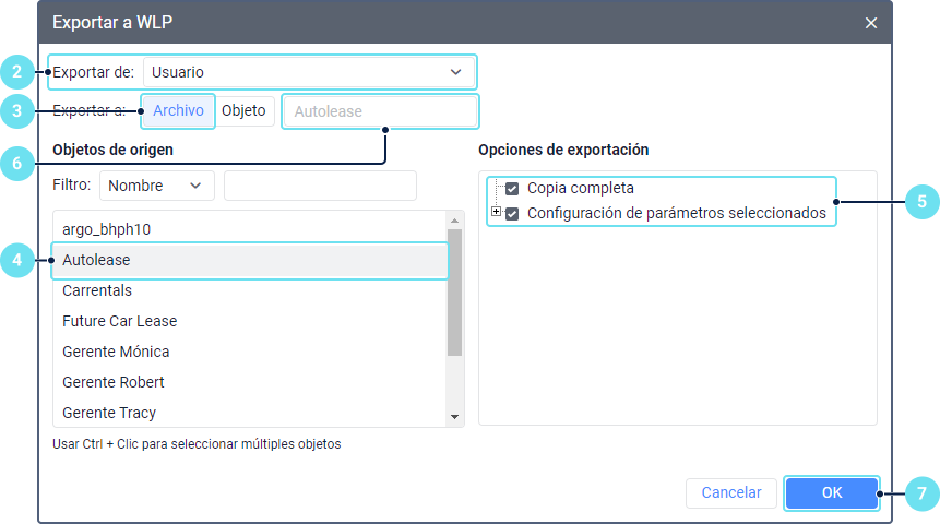

Exportar a un archivo
Para copiar datos a un nuevo archivo, siga los pasos a continuación.
  1. En el menú de usuario escoja el punto Importar/Exportar y, luego, Exportar a WLP.
  2. En la lista desplegable Exportar de, escoja el tipo del objeto: unidad, recurso o usuario.
![](/es/spaces/wialon-local/versions/2304/user-guide/management-system/import-and-export/assets/export_wlp1_2304_es.png)
  1. En la línea Exportar a, escoja Archivo.
  2. En la sección Objetos de origen, seleccione un objeto los datos del cual quiere guardar en un archivo. Para seleccionar varios objetos, utilice las teclas Ctrl o Shift (para un rango de objetos).
  3. En la sección Opciones de exportación, seleccione propiedades, ajustes u objetos específicos que quiere guardar. Para seleccionar todas las líneas, mantenga presionada la tecla Ctrl y haga clic en cualquier línea.
  1. Cambie el nombre del archivo que se crea si es necesario. Por defecto, se emplea el nombre del objeto si es uno. Si hay varios objetos, el nombre corresponde a su tipo: Unidades, Recursos o Usuarios.
  2. Finalice la exportación.
Como resultado, los datos se guardan en un archivo WLP (si ha seleccionado un objeto de origen) o en varios (si ha seleccionado varios objetos).

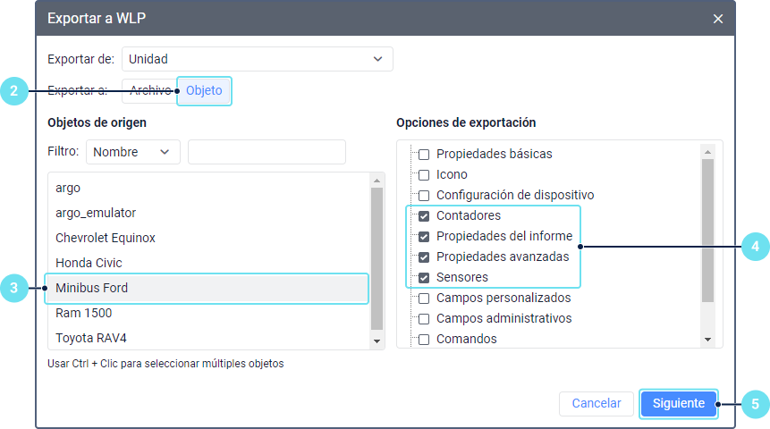

Exportar a un objeto
Para copiar datos a un objeto, siga la guía a continuación.
  1. Realice los pasos de 1 a 2 de la guía Exportar a un archivo más arriba.
  2. En la línea Exportar a, escoja Objeto.
  3. En la sección Objetos de origen, seleccione un objeto los datos del cual quiere copiar. Se puede seleccionar solo un objeto.
  4. En la sección Opciones de exportación, seleccione propiedades, ajustes u objetos específicos que quiere copiar. Para seleccionar todas las líneas, mantenga presionada la tecla Ctrl y haga clic en cualquier línea.
  5. Apriete Siguiente. A continuación, se abre la ventana Importar de WLP.
  6. Escoja el tipo de importación: Reemplazar, Combinar o Añadir. Puede encontrar más detalles sobre tipos de importación y la importación a objetos del sistema aquí.
  7. Seleccione el objeto al que quiere copiar los datos seleccionados. Se puede escoger varios objetos.
  8. Apriete OK para finalizar.
