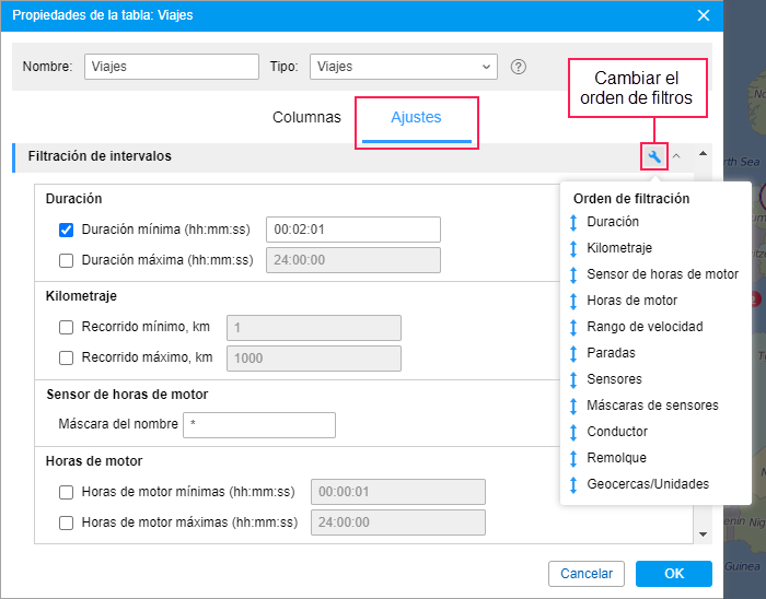

Filtración de intervalos
Al ejecutar la mayoría de los informes de tabla en el sistema de Wialon, los intervalos de tiempo que corresponden al tipo de tabla se extraen de la historia de la unidad. Por ejemplo, en el informe de viajes los intervalos son viajes; en los informes sobre visitas de geocercas, estancia de unidades dentro de geocercas. Adicionalmente, a estos intervalos se puede aplicar la filtración basada en parámetros determinados. Por ejemplo, se puede mostrar en el informe solo aquellos viajes que duraron más del tiempo especificado o solo aquellas visitas de geocercas durante las cuales el vehículo estuvo estacionado.
La sección Filtración de intervalos se encuentra en las propiedades de tabla en la pestaña Ajustes. Los filtros disponibles, es decir, los conjuntos de parámetros para la filtración, dependen del tipo de tabla.
Se puede aplicar simultáneamente varios filtros. Para cambiar el orden de aplicación de filtros, apriete el icono  y arrastre los elementos hacia arriba o hacia abajo.
En todos los filtros, menos en el filtro por kilometraje, se emplean solo valores enteros.
Todos los filtros posibles se describen detalladamente a continuación.

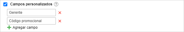

Campos personalizados
El filtro está disponible para la tabla Pedidos y se aplica a los campos personalizados indicados en las propiedades de pedido en la aplicación Logistics. Permite especificar los nombres de campos personalizados que deben mostrarse en el informe. Si el filtro está desactivado, en el informe se muestran todos los campos personalizados de pedidos incluidos en las rutas correspondientes al intervalo del informe.

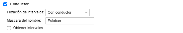

Conductor
Este filtro permite incluir en el informe aquellos intervalos durante los cuales las unidades tuvieron conductores asignados o excluir tales intervalos.
El filtro contiene las siguientes opciones:
OpciónDescripción
Con conductor
Se muestran aquellos intervalos durante los cuales hubo conductores asignados a la unidad.
En el campo Máscara del nombre, se puede introducir el nombre o máscara del nombre del conductor los intervalos con el cual deben incluirse en el informe. Asimismo, la máscara es aplicable si hubo varios conductores asignados simultáneamente durante un intervalo. Para que en el informe se muestren varios conductores, la opción Múltiples conductores/remolques debe estar activada en los ajustes de informes.
Ejemplo. Se ejecuta un informe de viajes. Durante uno de los viajes, dos conductores fueron asignados a una unidad: Esteban y Domingo. Si en el campo Máscara del nombre está indicado Esteban, en el informe se muestran aquellos viajes cuando solo este conductor fue asignado a la unidad. Si en el campo está escrito *Esteban*, el informe incluye también el viaje cuando ambos conductores fueron asignados a la unidad.
Los intervalos se muestran por completo sin importar cuándo la unidad tuvo asignado al conductor: en el inicio, final o a mitad del intervalo. Si es necesario mostrar en el informe solo aquellos segmentos del intervalo cuando la unidad tuvo asignada al conductor, active la opción Obtener intervalos.
Ejemplo. El filtro Con conductor se emplea en un informe de viajes. El viaje duró de 08:00 a 16:00. El conductor fue asignado a la unidad a las 14:00 y separado a las 16:40. Si la opción Obtener intervalos está desactivada, el informe muestra todo el viaje de 08:00 a 16:00; si la opción está activada, solo la parte del intervalo de 14:00 a 16:00.

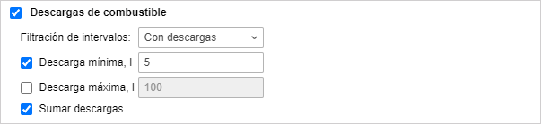

Descargas de combustible
El filtro permite mostrar en el informe los intervalos en los que se detectaron descargas de combustible o intervalos sin descargas.
Si la opción Con descargas está escogida, puede indicar en los campos Descarga mínima y Descarga máxima cuál debe ser el volumen mínimo y/o máximo de una descarga de combustible durante el intervalo para que este intervalo se incluya en el informe. Si está activada la opción Sumar descargas.
Ejemplo. Se ejecuta un informe de viajes. El campo Descarga mínima contiene el valor 5 litros. Durante el viaje se registraron las descargas de 2 l, 3 l y 4 l. Si la opción Sumar descargas está desactivada, el viaje no aparece en el informe. Si la opción está activada, el viaje se muestra en el informe, ya que el volumen total de descargas es 9 l.

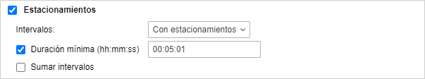

Estacionamientos
El filtro permite mostrar en el informe solo aquellos intervalos durante los cuales hubo estacionamientos (opción Con estacionamientos) o solo aquellos durante los cuales no hubo estacionamientos (Sin estacionamientos). Los estacionamientos se detectan de acuerdo con los ajustes en el detector de viajes. Vea la descripción detallada aquí.
Si está escogida la opción Con estacionamientos, en el campo Duración mínima se puede indicar cuál debe ser la duración mínima del estacionamiento durante el intervalo para que este intervalo se incluya en el informe. Si la opción Sumar intervalos está activada, la duración de todos los estacionamientos se suma y se compara con la duración mínima indicada.
Ejemplo. Se ejecuta un informe de geocercas visitadas. Es necesario que el informe contenga solo aquellas visitas cuando la unidad estuvo estacionada. El campo Duración mínima contiene el valor de 10 minutos. El vehículo estuvo estacionado 5 y 7 minutos. Si la opción Sumar intervalos está desactivada, la geocerca visitada no se incluirá en el informe. Si la opción está activada, la visita se mostrará en el informe, ya que la estancia total duró 12 minutos y la condición de duración mínima se cumple.

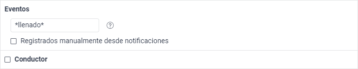

Eventos
Este filtro está disponible para las tablas Eventos e Infracciones​. Permite incluir en el informe solo aquellos eventos cuyo texto corresponde a la máscara indicada.
Si la opción Registrados manualmente desde notificaciones está activada, el informe incluye solo eventos personalizados registrados desde la ventana de una notificación en línea.

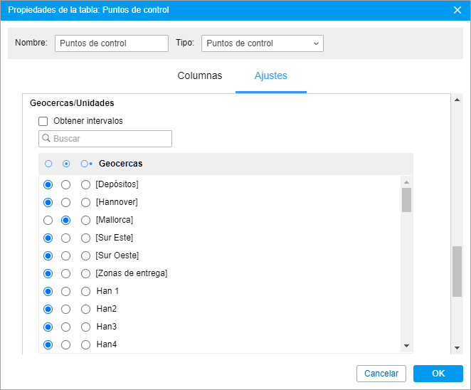

Geocercas/Unidades
Este filtro permite mostrar aquellos intervalos del informe durante los cuales la unidad estuvo dentro o fuera de una geocerca seleccionada o zona alrededor de una unidad seleccionada.
Por defecto, los intervalos se muestran por completo. Para mostrar solo partes del intervalo cuando la unidad estuvo dentro o fuera de una geocerca/zona alrededor de unidad, active la opción Obtener intervalos.
La sección del filtro se compone de dos listas: listas de geocercas y de unidades. Encima de las listas, se encuentra el filtro dinámico que busca por nombre del elemento.
Para cada elemento en la lista, se puede establecer uno de los tres estados:
  • : no considerar el elemento;
  • : incluir en el informe intervalos durante los cuales la unidad estuvo dentro de esta geocerca o zona de esta unidad;
  • : incluir en el informe intervalos durante los cuales la unidad estuvo fuera de esta geocerca o zona de esta unidad.
Para las unidades, se puede indicar el radio alrededor de ellas, es decir, a qué distancia debe estar la unidad del informe para que el intervalo se incluya en el informe.
Para seleccionar todos los elementos de la lista, mantenga apretada la tecla Ctrl durante la selección. Si ha seleccionado un grupo, se consideran seleccionadas todas las geocercas o todas las unidades del grupo. En este caso, el intervalo se muestra si la unidad estuvo dentro (o fuera) de cualquiera de las geocercas y/o zonas de unidades del grupo.

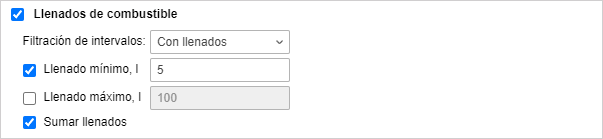

Llenados de combustible
El filtro permite incluir en el informe intervalos durante los cuales se detectaron llenados de combustibles o intervalos sin ellos. En los campos Llenado mínimo y Llenado máximo se puede indicar el volumen mínimo y/o máximo del llenado durante el intervalo para que el intervalo se muestre en el informe.
Si la opción Sumar llenados está activada, el volumen total de llenados del intervalo se compara con el valor de los campos Llenado mínimo y/o Llenado máximo. Si la condición se cumple, el intervalo se incluye en el informe.
Ejemplo. Se ejecuta un informe de viajes. Durante el viaje se detectaron los llenados de 1 l, 2 l  y 3 l de volumen. El campo Llenado mínimo contiene el valor 5 l. Si la opción Sumar llenados está activada, tal viaje se muestra en el informe, ya que el volumen total de llenados es 6 l.

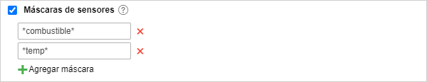

Máscaras de sensores
En este filtro se puede indicar las máscaras de sensores que deben tomarse en cuenta cuando se ejecuta un informe. Las máscaras indicadas influyen:
  • en el filtro Sensores;
  • en los valores de las columnas Contador, Contador inicial, Contador final;
  • en los valores de las columnas relacionadas con revoluciones del motor, temperatura y combustible;
  • en los valores de sensores personalizados si en los ajustes de la tabla no se aplica el filtro Máscaras de sensores personalizados.
La máscara del sensor de horas de motor se indica por separado en el filtro Sensor de horas de motor.

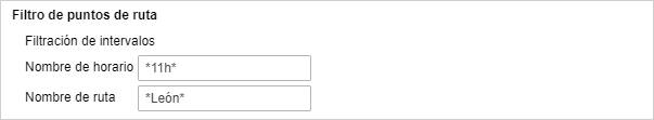

Puntos de ruta
Este filtro está disponible en la tabla Puntos de control. En el en los campos Nombre de horario y Nombre de ruta, puede indicar las máscaras de horarios y/o rutas respectivamente. En este caso, el informe contendrá solo los puntos de control relacionados con los horarios y/o rutas indicadas.

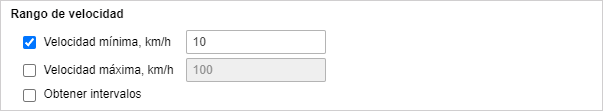

Rango de velocidad
En el filtro en los campos Velocidad mínima y Velocidad máxima se puede indicar cuál debe ser la velocidad mínima y/o máxima del movimiento de unidad durante el intervalo para que este intervalo se muestre en el informe.
Para que en el informe se muestren solo los segmentos del intervalo en los que la velocidad corresponda a las condiciones indicadas, active la opción Obtener intervalos.

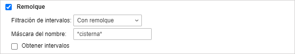

Remolque
El filtro permite mostrar en el informe intervalos durante los cuales la unidad tuvo asignado un remolque o no tuvo ningún remolque. Las opciones en este filtro funcionan del mismo modo que las opciones del filtro Conductor.

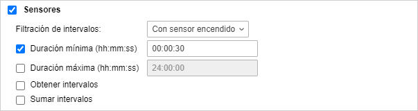

Sensores
El filtro permite mostrar en la tabla del informe los intervalos durante los cuales estuvo encendido un sensor del grupo Digitales.
En el filtro están disponibles las siguientes opciones:
OpciónDescripción
Con sensor encendido
En el informe se muestran aquellos intervalos durante los cuales el sensor estuvo encendido. Por defecto, los intervalos del informe se muestran por completo. Para incluir en el informe solo segmentos del intervalo con el sensor encendido, active la opción Obtener intervalos.
El nombre del sensor o máscara para varios sensores se indica en el filtro Máscaras de sensores. Si están indicados varios sensores, se muestran los intervalos cuando todos ellos estuvieron encendidos simultáneamente. Si no se ha indicado ningún sensor, todos los sensores de la unidad se toman en cuenta en el informe.
Con sensor apagadoEn el informe se muestran aquellos intervalos durante los cuales el sensor estuvo apagado. Para esta opción también se puede extraer los segmentos del intervalo e indicar la máscara del sensor (vea la descripción más arriba).
Duración mínimaTiempo mínimo durante el cual debe estar encendido o apagado el sensor para que el intervalo se muestre en el informe.
Duración máximaTiempo máximo durante el cual debe estar encendido o apagado el sensor para que el intervalo se muestre en el informe. Esta opción se utiliza si no quiere que en el informe se tomen en cuenta los sensores que están encendidos por largo tiempo.
Obtener intervalosSi la opción está desactivada, los intervalos del informe se muestran por completo si cumplen las condiciones del filtro. Si la opción está activada, en el informe se muestran solo aquellos segmentos del intervalo durante los cuales el sensor estuvo encendido o apagado. Cada tal segmento se muestra en una línea separada.
Sumar intervalos
Esta opción puede aplicarse solo si están rellenados los campos Duración mínima y/o Duración máxima. Si está activada, todos los segmentos con el sensor encendido o apagado durante el intervalo se suman y la suma se compara con el valor de duración indicado. Si el resultado cumple la condición, el intervalo se muestra en el informe.
Ejemplo. Se ejecuta un informe de viajes con el sensor encendido. El campo Duración mínima contiene el valor 60 segundos. La opción Sumar intervalos está activada. Durante el viaje el sensor estuvo activado durante 20, 30 y 15 segundos, es decir, 65 segundos en total. Este resultado cumple con la condición de duración mínima y el viaje se muestra en el informe.

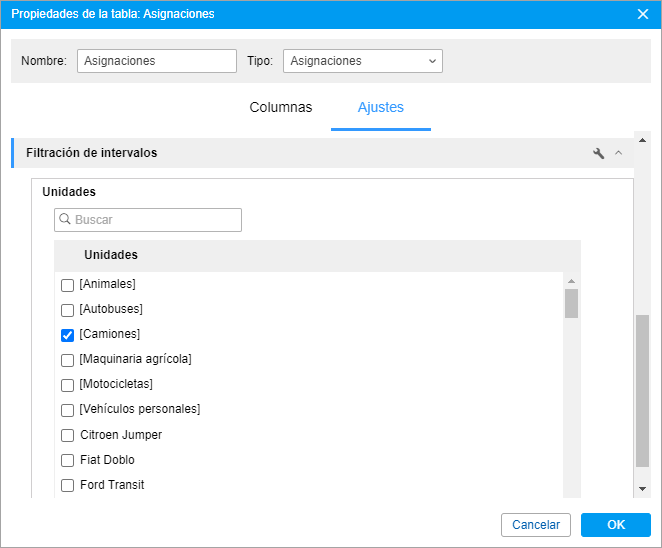

Unidades
Este filtro se utiliza en los informes sobre asignaciones de pasajeros, remolques y sus grupos, así como en los informes de tipos Geocercas y Grupos de geocercas.
En la lista se puede seleccionar las unidades y/o grupos de unidades que deben tomarse en cuenta en el informe.
