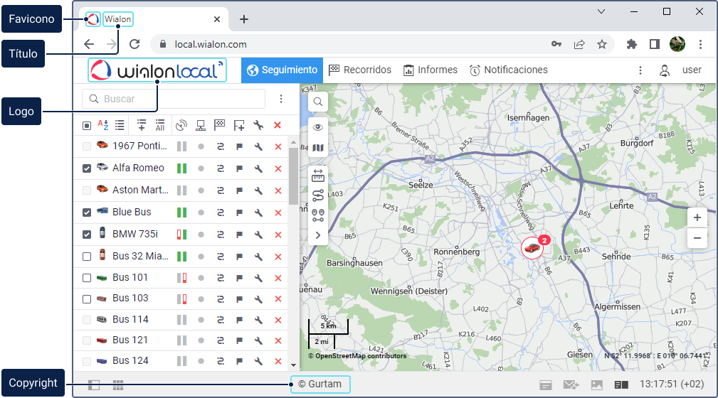

TítuloTítulo del sitio.
Texto de copyrightTexto que se muestra como texto de copyright. Se aplica solo si se ha rellenado el campo URL de copyright.
URL de copyrightDirección del sitio al que lleva el enlace de copyright. Se aplica solo si se ha rellenado el campo Texto de copyright.

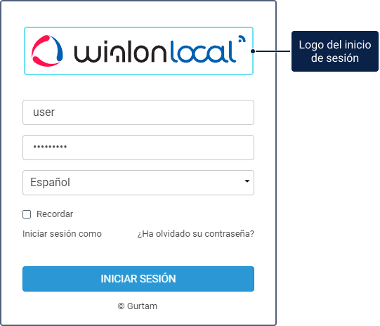

LogoLogotipo del sitio de rastreo. Se pueden utilizar imágenes de los formatos PNG y SVG de tamaño no mayor de 172×30 píxeles.
Logo del inicio de sesiónLogotipo que se muestra en la página de entrada. Se pueden utilizar imágenes de los formatos PNG y SVG de tamaño no mayor de 314×80 píxeles.
Logo en informes
Logotipo que se muestra en el informe exportado (archivos en formatos HTML, PDF). Se pueden utilizar imágenes del formato PNG de tamaño no mayor de 140×30 píxeles.
Esta opción permite aplicar un solo logotipo (el último cargado) a todos los sitios del tipo Wialon Web, si hay varios. Se recomienda establecer logotipos para informes y asignarlos a los planes de facturación en la sección Logotipos en informes.
FaviconoIcono del sitio que aparece al lado del título. Se pueden utilizar imágenes del formato ICO de tamaño no mayor de 16×16 píxeles.

Más abajo, puede ver algunos elementos de la interfaz.

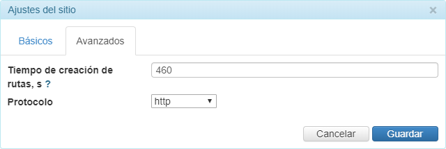

En los ajustes avanzados del sitio Logistics están disponibles los parámetros que se describen más abajo.
ParámetroDescripción
Tiempo de creación de rutas, sTiempo de espera para ejecutar solicitudes de creación y de optimización de rutas en la aplicación.
Protocolo
Protocolo a utilizar (http, http+https, https). Para el protocolo https, se puede agregar un certificado SSL y una clave SSL. En caso de utilizar el certificado SSL, indique su tipo (Personalizado, Let's Encrypt o Autofirmado). Si se han elegido los tipos Let's Encrypt o Autofirmado, no es necesario cargar el certificado: se generará automáticamente.
Para que el sitio Logistics funcione por el protocolo https, es necesario que el sitio (Wialon Web o CMS Manager) indicado en el campo URL Base de la pestaña Básicos funcione por https también (es decir, en el campo Protocolo tiene que tener elegido http+https o https).
