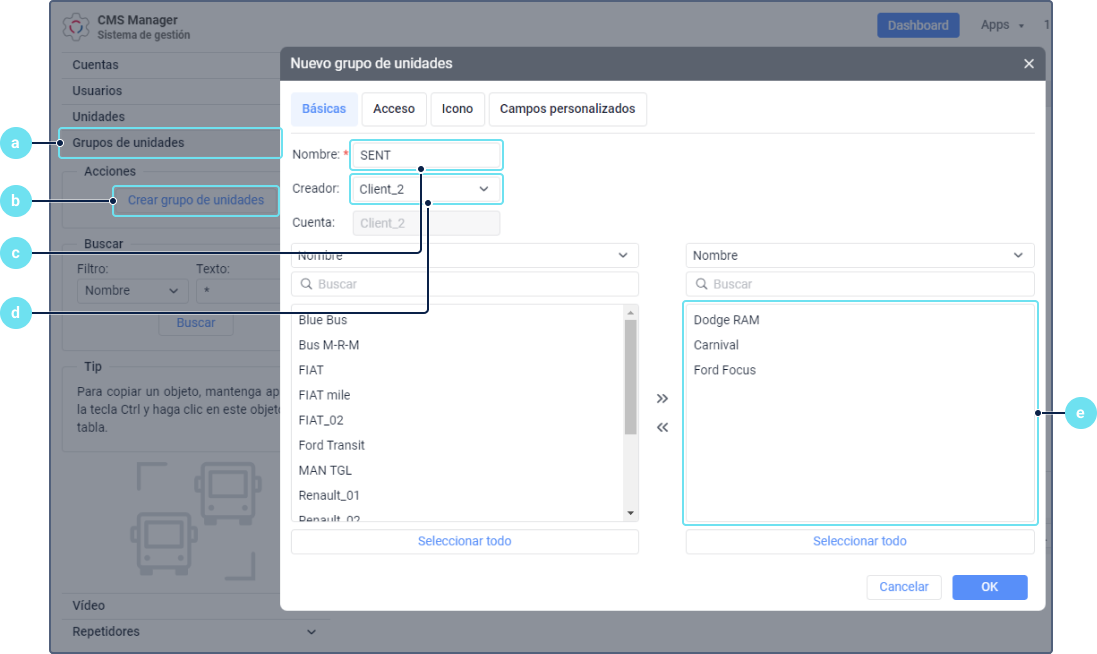

Paso 3: Creación de grupo de unidades
En la cuenta del transportista, cree un grupo con las unidades necesarias. Para ello, haga lo siguiente:
1. En el sistema de gestión, abra la pestaña Grupos de unidades.
2. Haga clic en Crear grupo de unidades.
3. Introduzca el nombre del grupo.
4. Indique al transportista como su creador.
5. Agregue las unidades necesarias en el grupo.

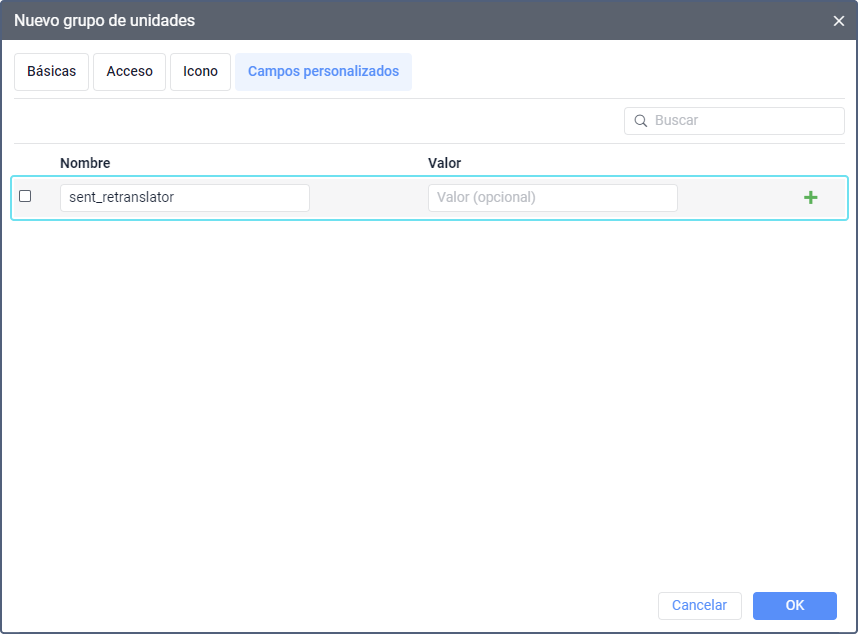

Paso 4: Creación de campo personalizado
En la pestaña Campos personalizados de las propiedades del grupo, cree un campo personalizado con el nombre sent_retranslator
. No marque este campo como administrativo y no indique su valor. Presione OK.
