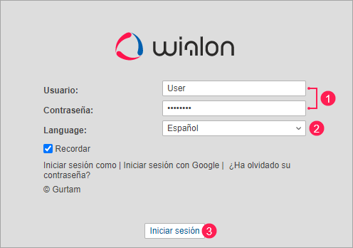

Inicio de sesión
Copied!
Introduzca el nombre de usuario y la contraseña (1).
Escoja el idioma de la interfaz (2).
Apriete Iniciar sesión (3).
