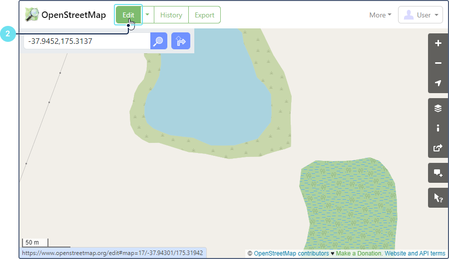

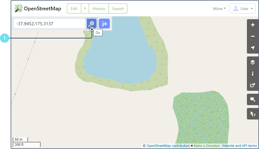

  1. Encuentre el segmento de la carretera deseado usando el ratón. Si conoce las coordenadas del segmento de carretera, introdúzcalas en el campo Buscar .
  2. Haga clic en Editar.

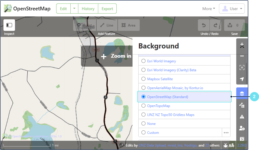

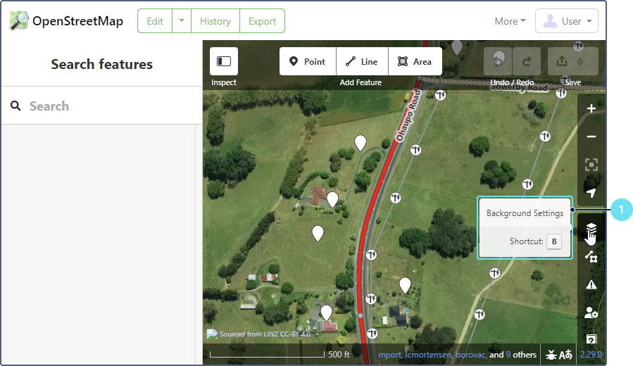

  1. Cambie el fondo del mapa. Para ello, vaya a Configuración del fondo haciendo clic en el icono de la zona de trabajo derecha (o pulse B en el teclado).
  2. Cambie la imagen de satélite o active el modo de visualización OpenStreetMap (Estándar) .

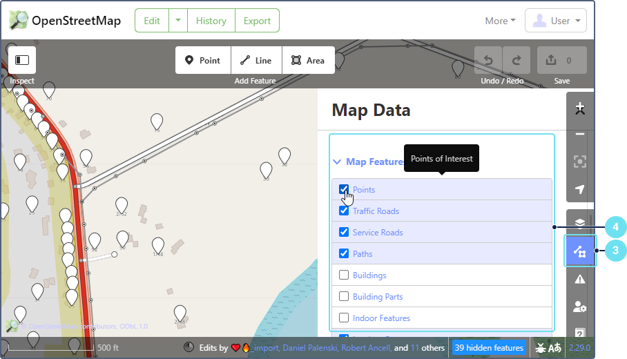

  3. Desactive la visualización de ciertos tipos de datos en el mapa. Para ello, haga clic en el icono Datos del mapa (o pulse U en el teclado).
  4. Abra la pestaña Elementos del mapa. Elimine la información innecesaria del mapa.

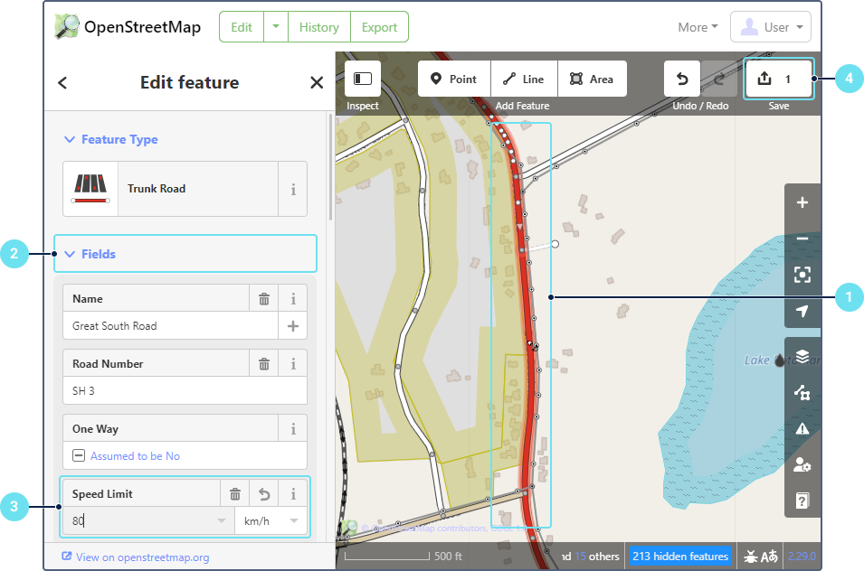

  1. Haga clic en el segmento de la carretera que le interese. El segmento seleccionado tendrá un contorno rojo parpadeante.
  2. Despliegue la pestaña Campos si no se abre automáticamente.
  3. Añada o edite el límite de velocidad existente en el campo Límite de velocidad. Seleccione la unidad de medida.
  4. Haga clic en Guardar (o pulse Ctrl+S en el teclado).

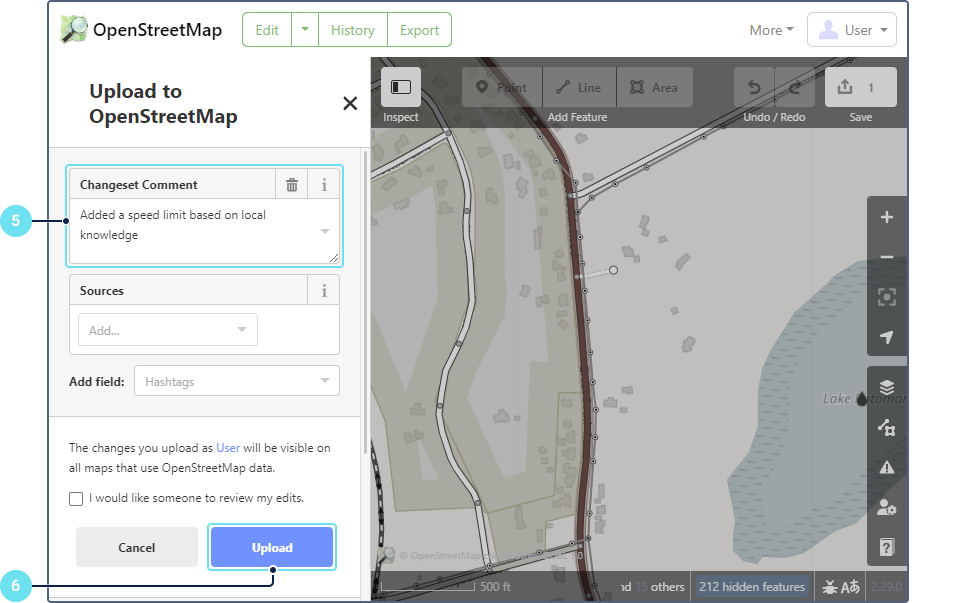

  5. Escriba un comentario sobre su edición para que otros usuarios de OpenStreetMap puedan entender qué cambios se han realizado. Revise cuidadosamente sus cambios.
  6. Haga clic en Subir.
  7. Copie el enlace que aparece después de subir y envíelo a support@wialon.host. Si ha realizado varias ediciones, puede comunicarnos su nombre de usuario de OpenStreetMap y las coordenadas de los lugares donde se han realizado los cambios.
