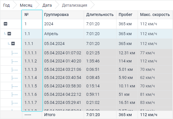

Детализация
Детализация позволяет расширить отчеты с группировкой. Она, по сути, дает возможность перехода к последнему уровню вложенности (дата и время). Для просмотра этого уровня вложенности в отчете необходимо раскрыть все предыдущие либо щелкнуть по вкладке Детализация над отчетом.
Добавим детализацию в отчет (отметим эту опцию в настройках таблицы), предложенный ниже в качестве примера использования группировки и сортировки. Поскольку в отчете уже есть группировка по годам, месяцам и датам, то детализация позволяет расширить уровень вложенности непосредственно до времени события (часы, минуты, секунды).
Поскольку сортировка применяется ко вложенному уровню группировки, а детализация представляет собой конечный уровень вложенности, для нее также можно настроить сортировку.
Функция детализации применима только к группируемым таблицам. В иных случаях она не имеет смысла. Исключение составляют отчеты по группам объектов, водителей, прицепов и пассажиров, поскольку в них предусмотрена группировка по объектам по умолчанию.
Нумерация строк
Нумерация представляет собой дополнительный (всегда первый) столбец и может быть добавлена к таблице любого типа.
В случае использования в таблице группировки, нумерация становится многоуровневой. Основной уровень — нумерация основных строк при помощи целых чисел. Вложенный уровень — нумерация скрытых строк по схеме номер основной строки — точка — номер вложенной строки.

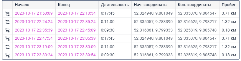

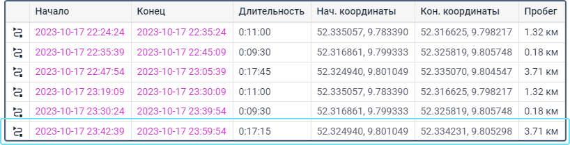

В качестве интервала ограничения выбран промежуток с 9:00 до 18:00. Было зарегистрировано две поездки: первая — с 7:50 до 12:00, вторая — с 13:00 до 18:20.
Согласно первому алгоритму (опция Обрезать интервалы не активирована), только поездка, которая началась внутри интервала ограничения, будет целиком включена в отчет. То есть в отчете мы получим одну поездку продолжительностью с 13:00 до 18:20.
Согласно второму алгоритму (опция Обрезать интервалы активирована), в отчет будут включены две поездки, находящиеся на указанном интервале, — с 9:00 до 12:00 и с 13:00 до 18:00.

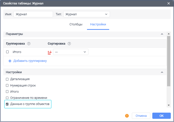

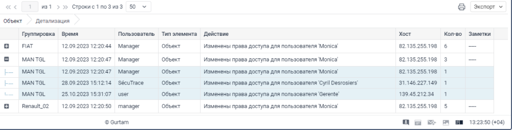

Данные о группе объектов
В настройках таблиц Журнал и Произвольные поля для группы объектов доступна опция Данные о группе объектов.
Если она выключена, в отчете показываются данные по отдельным объектам, входящим в группу или группы. Для выполнения такого отчета обязательно активировать опцию Детализация.

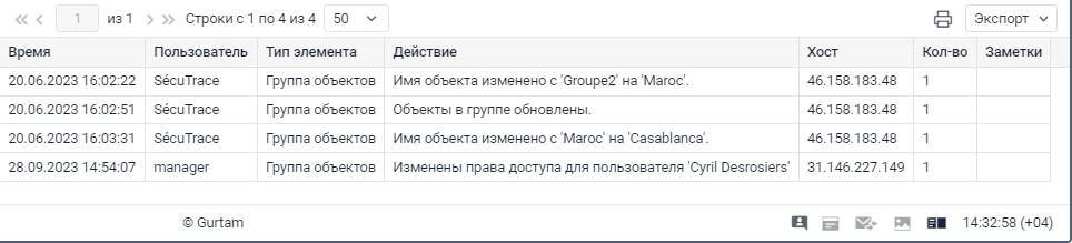

Если опция Данные о группе объектов включена, то в отчете показываются данные, касающиеся группы как элемента системы. Данные показываются только для одной группы объектов, даже если в строке Элемент их выбрано несколько (учитывается только первая в списке).
