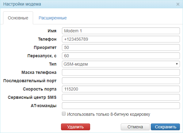

Параметры GSM-модема
Параметр/ОпцияОписание
Последовательный портДля GSM-модема можно указать физический порт сервера, к которому он подключен.
Скорость портаСкорость порта GSM-модема. Если при работе оборудования возникают какие-либо ошибки, необходимо снизить значение скорости.
Сервисный центр SMSCервисный центр SMS, как правило, строго указан для SIM-карты, и вам не придется заполнять данное поле.
AT-командыУкажите дополнительные AT-команды инициализации, если в этом есть необходимость (см. руководство пользователя к модему). Если нужно указать несколько команд, отделите их друг от друга запятой.
Использовать только 8-битную кодировкуОтметьте данный пункт, если хотите исключить другие типы кодировки (если планируется получать информацию, включающую только знаки латинского алфавита и спецсимволы).

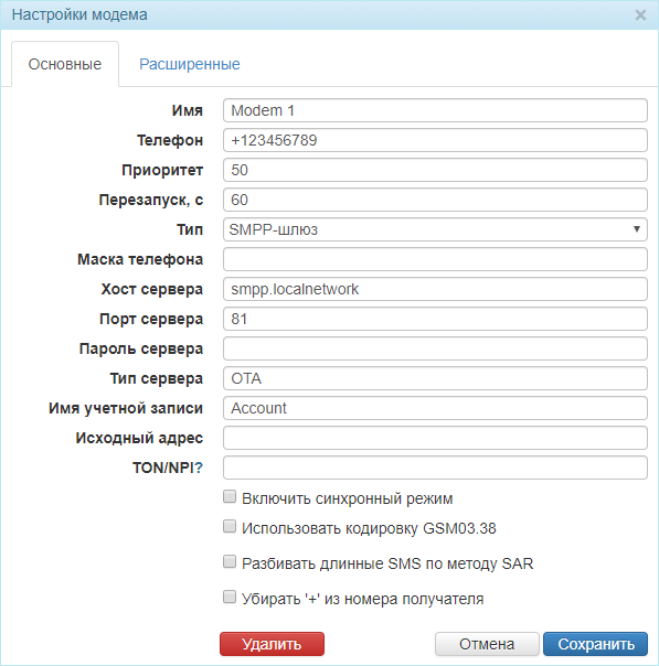

Параметры SMPP-шлюза
СерверУкажите хост сервера (IP-адрес или DNS-имя), порт сервера, а также пароль для подключения к серверу. При необходимости укажите тип сервера. Это может быть VMS (voice mail system), OTA (over-the-air activation system) или др.
Имя учетной записи и Исходный адресВведите имя учетной записи (логин) и исходный адрес, по которым можно определить отправителя (это может быть телефонный номер, название компании или и то, и другое).
TON/NPIПри необходимости укажите формат.
Включить синхронный режимСинхронный режим SMPP может быть полезен для диагностики оборудования. Работает это по следующему алгоритму: пока первое уведомление о доставке SMS не пришло, второе не отправляется.
Использовать кодировку GSM03.38Отметьте данный пункт, если вы хотите исключить другие типы кодировки.
Разбивать длинные SMS по методу SARПо умолчанию SMS отправляются по методу UDH (user data header), при котором системная информация размещается в начале. SAR-метод (segmentation and reassembly) позволяет размещать данную информацию в конце в формате TLV. Это важно для нескольких языков, использующих буквы, которые невозможно передать восьмибитной кодировкой. В таких случаях активируйте опцию Разбивать длинные SMS по методу SAR для решения проблемы.
Убирать '+' из номера получателяАктивируйте опцию, если хотите убрать знак '+' из номеров получателей.

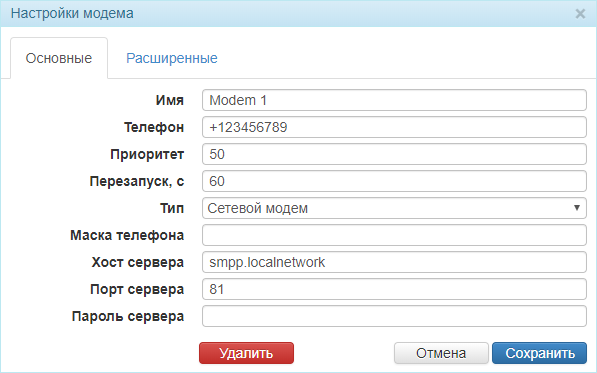

Параметры сетевого модема
Укажите хост и порт, а также пароль для подключения к серверу.
ПараметрОписание
Хост сервераIP-адрес или DNS-имя, на которые установлена утилита.
Порт сервераПорт, на котором утилита ожидает подключения.
Пароль сервераНеобязательное поле, настраиваемое в файле конфигурации утилиты.

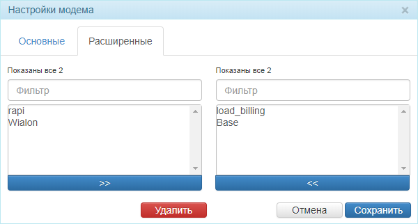

Расширенные параметры
Один и тот же модем может быть доступен в одних тарифных планах и недоступен в других. Переместите тарифные планы, для которых необходимо разрешить использование модема, из левого списка в правый и нажмите кнопку Сохранить.
